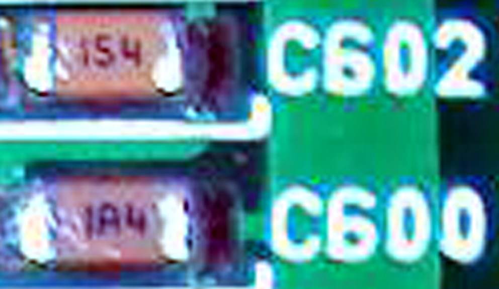

Привет всем. Подскажите кто может помочь в распознавании номиналов компонентов в ЭБУ и по его ремонту. Нашел, пробитый резистор С600 - маркировка 1А4, идущий на контакт G-. Не могу найти чем можно заменить.
Денис, :du_ma_et: разве это не smd конденсатор?
Расшифровка других трёх с номерами 154 говорит о ёмкости в 0.15 мкФ, да и подписана плата не буквой R а буквой C.

это вроде бы керамический конденсатор
1А - напряжение 10В
4 - 1пФ*10000
Емкость получается 0,00001 Ф или 10 мкф
Поправьте, если это не так.
1А - напряжение 10В
4 - 1пФ*10000
По напряжению тоже склоняюсь к 10 В, по индексу А, но вот по номиналу 1 (первая цифра) и множителю 4 (третья цифра) т.е четыре нуля получается 10 000 пикофарад, или 0.01 микрофарад.
https://www.translatorscafe.com/unit-co ... %B0%D0%B4/
Но точно не утверждаю :( ,так как у разных производителей разные заморочки.

Azamat_630 писал(а):
... или 0.01 микрофарад
ошибка Azamat_630 ... не 0,01 мкф, а 0,01 пФ, что равно 10 мкФ.

[Gibson]
Не вводи людей в заблуждение!!
https://www.fxyz.ru/справочные_данные/приставки_к_единицам_си/
Добавлено спустя 2 минуты 19 секунд:
0,01 мкф = 10 НФ = 10000 ПФ

А это точно 1А4? Рядом точно такие же по 0.15мкФ (код 154).

Черепашка-ниндзя писал(а):
А это точно 1А4?
:mashet_kepkoy: ,
По фото разве что 184 :du_ma_et: , честно говоря в сочетании 1А4 расшифровку я не нашёл :( .
разве что 184
Тогда получается 0.18 микрофарад :du_ma_et: .

Сообщения: 1371
Машина: TOYOTA CARINA E
Двигатель: 4A-FE STD Denso
Azamat_630
нестандартный номинал....

Сообщения: 2234
Судя по всему этот конденсатор одним выводом сидит на земле, т.е. Используется как фильтр, гаситель пульсаций. И на основании этого думаю его номинал не столь критичен. Можно использовать любой близки по номиналу конденсатор. При условии, что он действительно пробит, а не паразитные связи звенят!
Да, Азамат, это больше похоже на правду. :)
Во всяком случае, подкинуть обычный керамический или пленочный 0.22 и все станет понятно.
Стандартный. Еще какой стандартный. :)

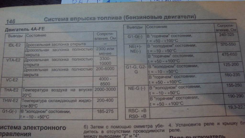

В каталоге по ремонту, в главе "Система впрыска топлива" , есть раздел "сопротивление между выводами ЭБУ" - вот я и спрашиваю мерить надо на отключенном блоке? Если да, то скорее всего ЭБУ мой умер или слетела прошивка.
Простите, туплю. Это наверное датчиков сопротивление.

Денис87 Нету там никакой прошивки. А мерять конечно, при отключенном разъеме.

Да нет, это хрень какая-то. Наверно все-таки с подключенными фишками. А если кондеры все подряд поменять? Они же если даже не потекли, могли потерять емкость?
