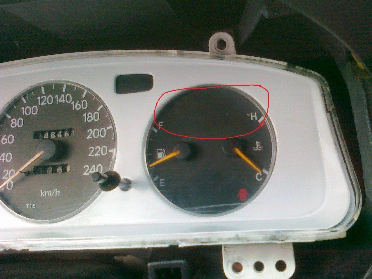

Итак, отцепляем приборку и несем домой. Много свободных мест под индикацию есть на приборе уровня топлива и температуры.
много свободного места.jpg [ 276.28 КБ | Просмотров: 5360 ]

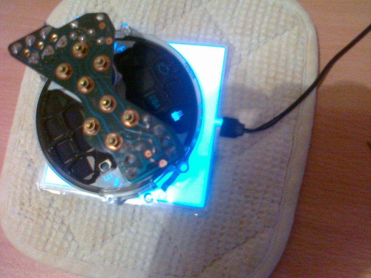

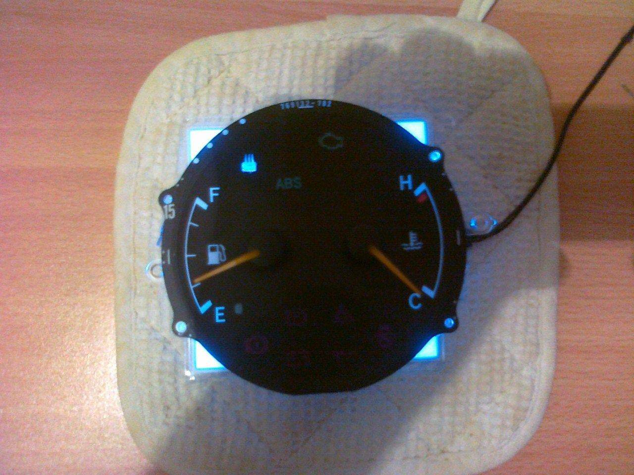

Далее достаем указанную комбинацию и кладем на что-нибудь светящееся. У меня давненько без дела лежала электрическая бумага и наконец-то пригодилась. Простой иголкой аккуратно начинаем выцарапывать нужное изображение. Конечно хотелось сделать изображение как на кнопке, но так как гравюр из меня никакой, то иголка благополучно созкальзывала, оставляя ненужные царапки. В итоге вышла вот такая хрень)))
Выцарапываем изображение.jpg [ 236.06 КБ | Просмотров: 5360 ]
индикация хрень.jpg [ 220.44 КБ | Просмотров: 5360 ]

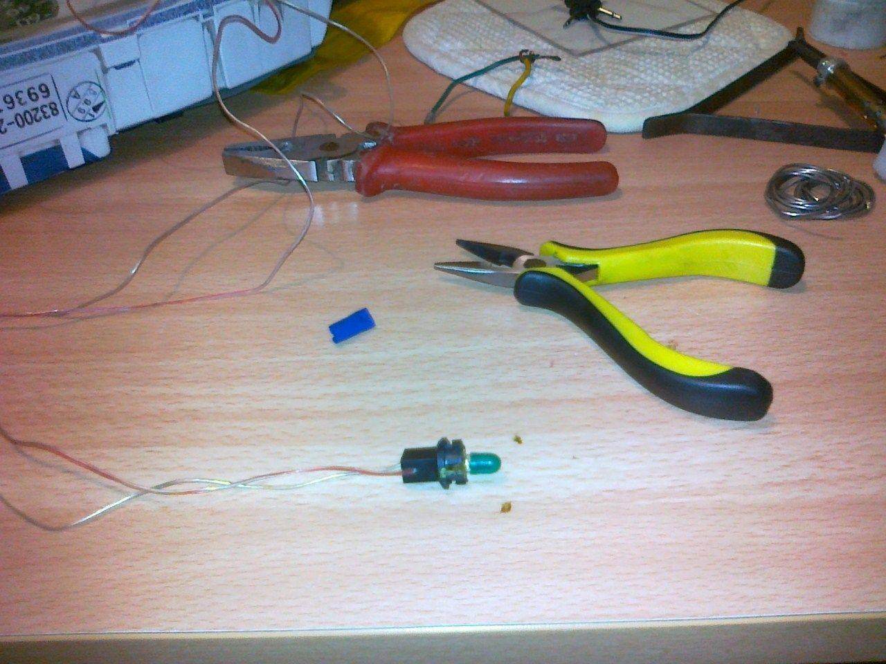

Делаем лампочку. Берем стандартную лампочку и стандартный патрончик для приборки. Припаиваем провода к контактным пластинам с наружней части патрона. Для этого их лучше вытащить плосканками из патрона. Не забыть сжать пластины, чтобы не было контакта с дорожками приборки.
сам индикатор.jpg [ 229.7 КБ | Просмотров: 5360 ]

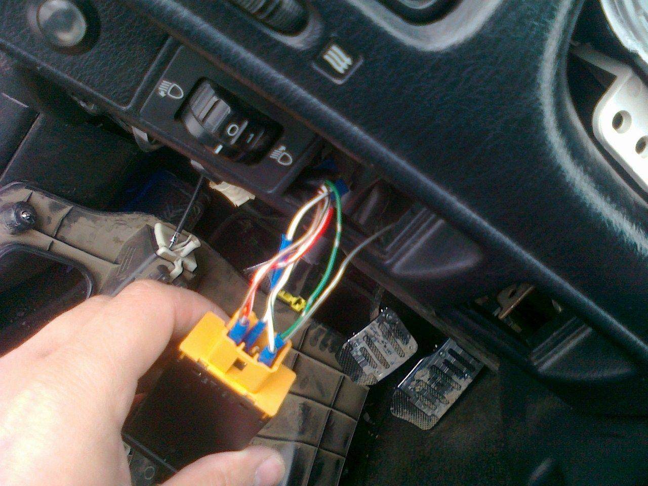

Протаскиваем провода к кнопке. Цепляемся к проводу 2 (красный) и к проводу 3 (зеленый).
подключение к кнопке.jpg [ 242.68 КБ | Просмотров: 5360 ]

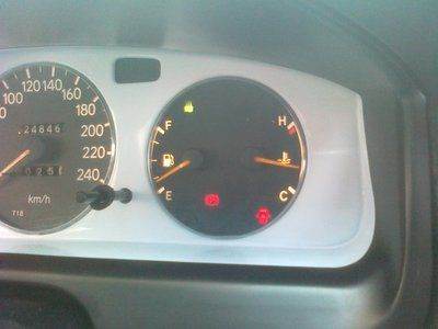

Проверяем работу:
выключено.jpg [ 203.25 КБ | Просмотров: 5360 ]
включено.jpg [ 195.49 КБ | Просмотров: 5360 ]
Собственно и всё.
