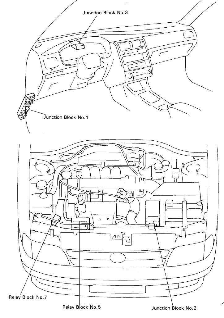

Кто рубит в электросхемах, помогите расшифровать схему:
Что обведено красным и где это находится физически?
Если в этом месте обрыв то какого света не будет, ближнего или дальнего?

Свет будет. Это судя по всему индикация дальнего света
А обведено просто место соединения двух разъемов в блоке предохранителей номер три

а где живет блок предохранителей №3?
№1 под капотом
№2 под панелью
№3 - ?
За приборкой, только там предохранителей нет, только разъемы
Toyota.Carina.1992.RM.jpg [ 318.35 КБ | Просмотров: 1446 ]
