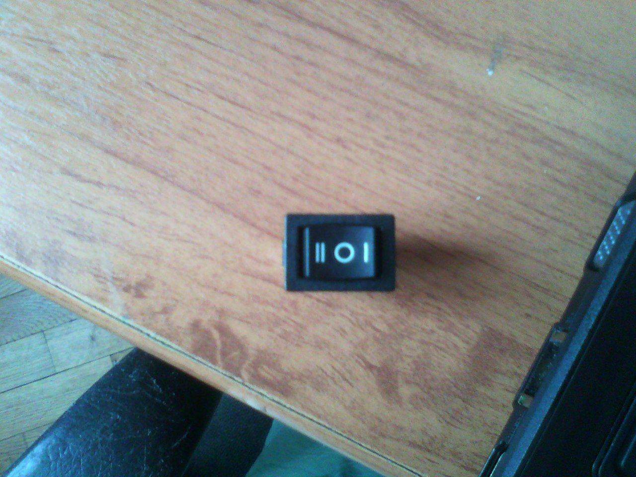

ДА я наркоман))) люблю ****й помаеться))))Дурацкая идея но все же хочется, порой сидишь ждешь кого то а заняться не чем вот и денди будет в помощь) в моем случае уже есть магнитора с дисплеем способным воспроизводить изображение, есть сама денди и инвектор электричества. Проблемы подключить особой нет, но! есть 1 проблема она заключается в следующем на этот дисплей придусмотренно свое питание, отдельный + и еще раз +, 1плюс берется с концевика ручника (есть функция парковки при ее включение, если ручник не поднят дисплей не включится) 2 плюс это тот от чего и при каких условиях будет включатся камера заднего вида, в моем случае это + с задней передачи. то есть денди будет работать только при включенной задней передачи. согласитесь не очень удобно? для этого мной был приобретена кнопка с 3 положаниями (фото ниже) дабы переключать плюсы для постоянного использования или переодического использования денди.только сегодня начал делать фото и все остальное в течении дня

Комментарий к файлу: кнопка
Mb9Cy1GSLvw.jpg [ 183.94 КБ | Просмотров: 3486 ]

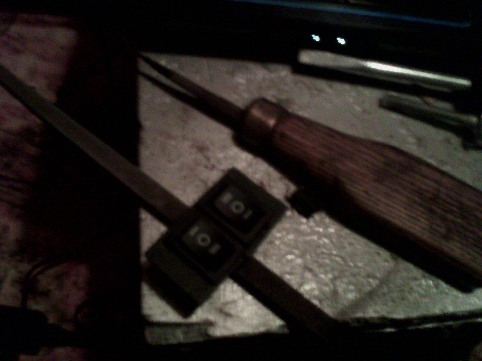

да минус вроде ошибся но не важно , планшетник нормальный 14 тысяч а деньди и инвектор уже есть , а кнопка 20 рублей .что проще 20 рублей час мароки или 14 тысяч??
Комментарий к файлу: кнопка 2 штуки))
IMG_20130304_135535.jpg [ 318.03 КБ | Просмотров: 3382 ]

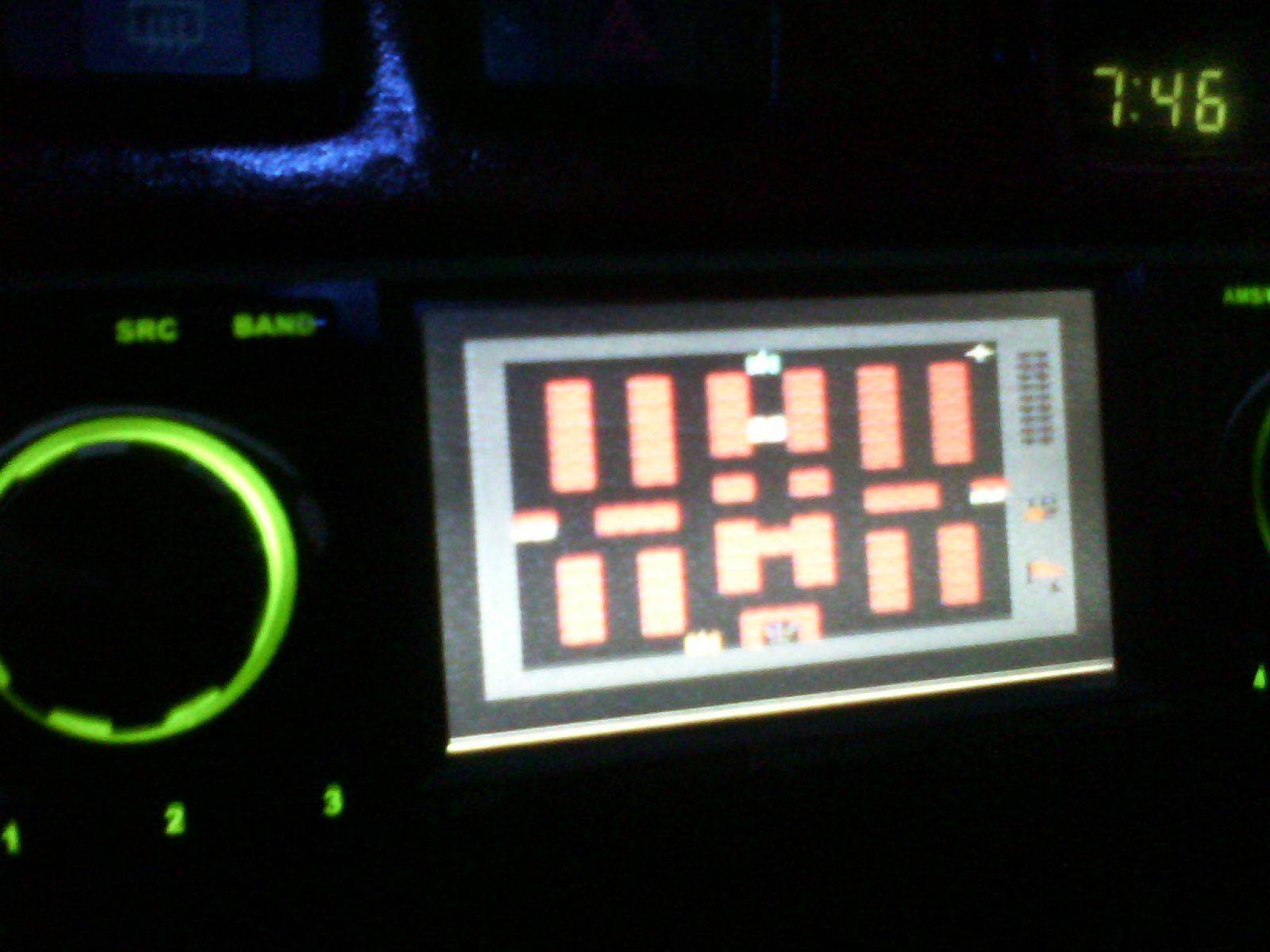

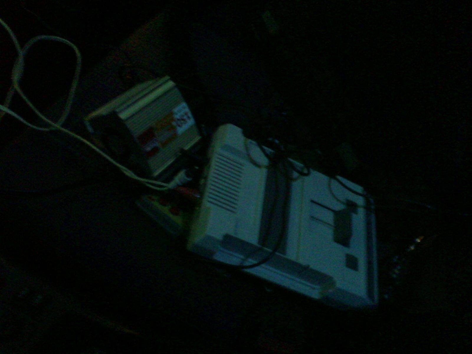

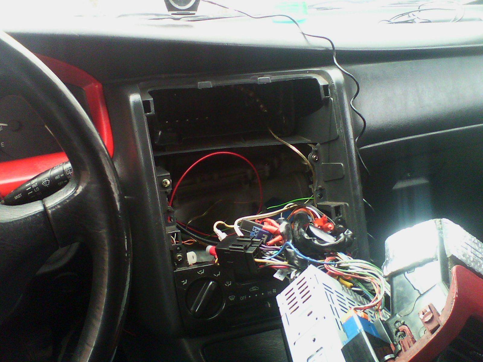

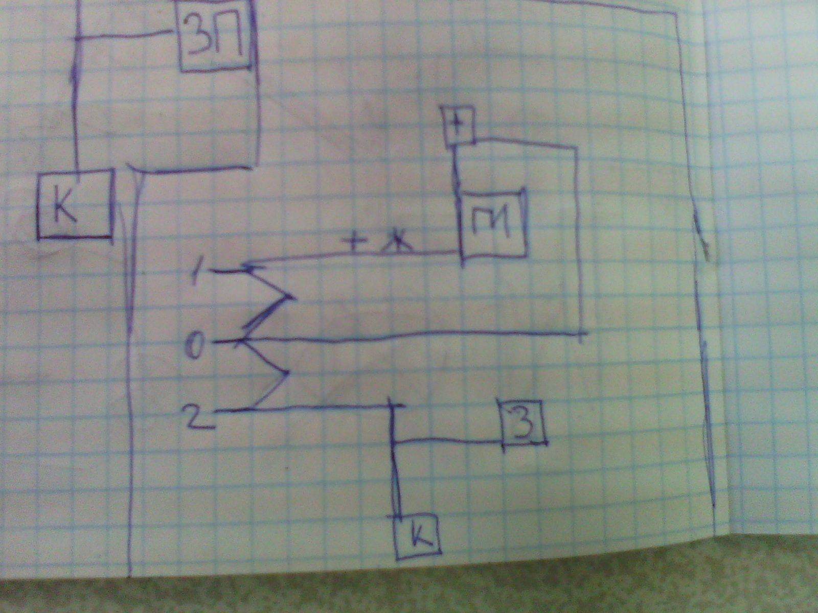

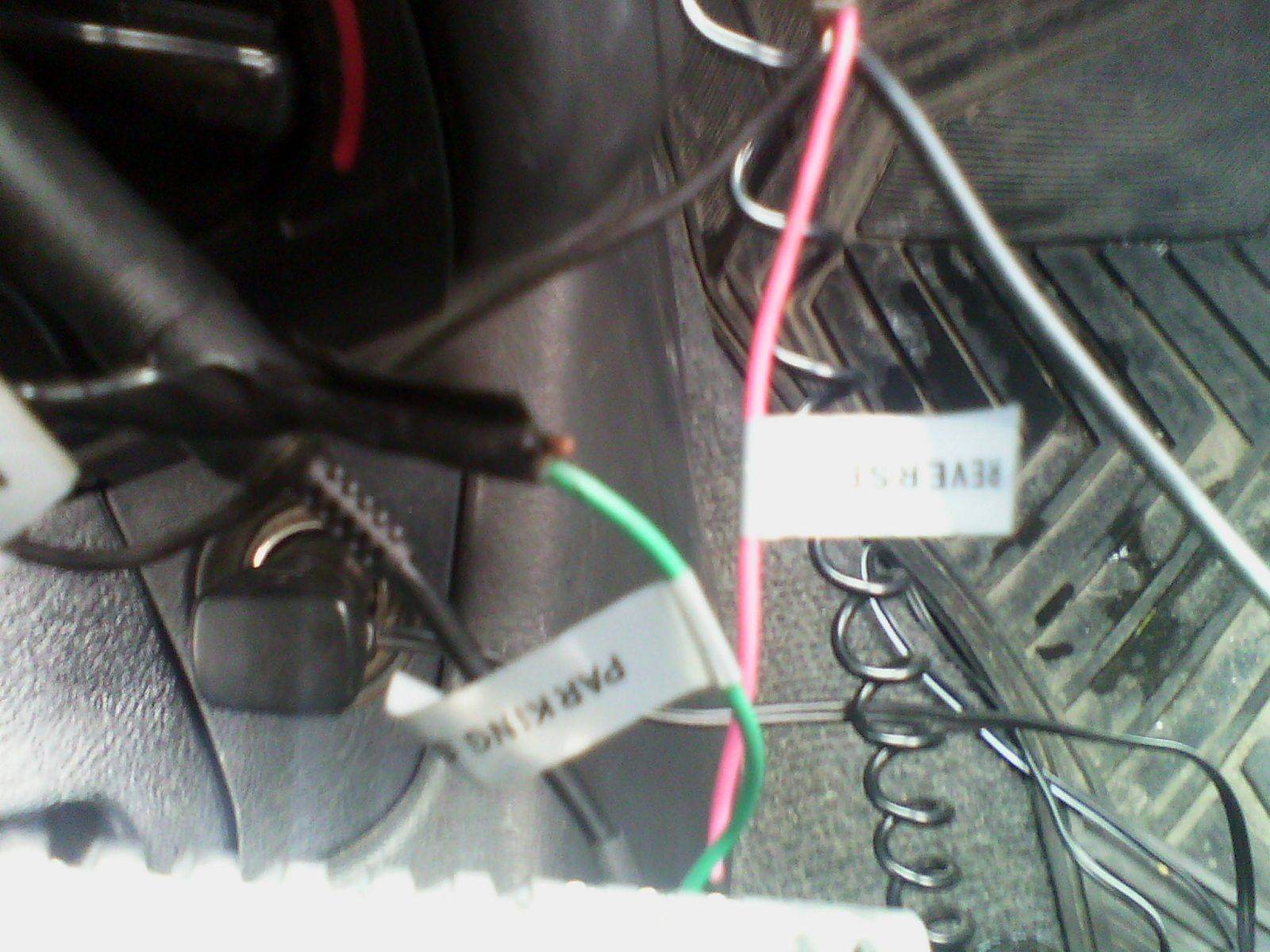

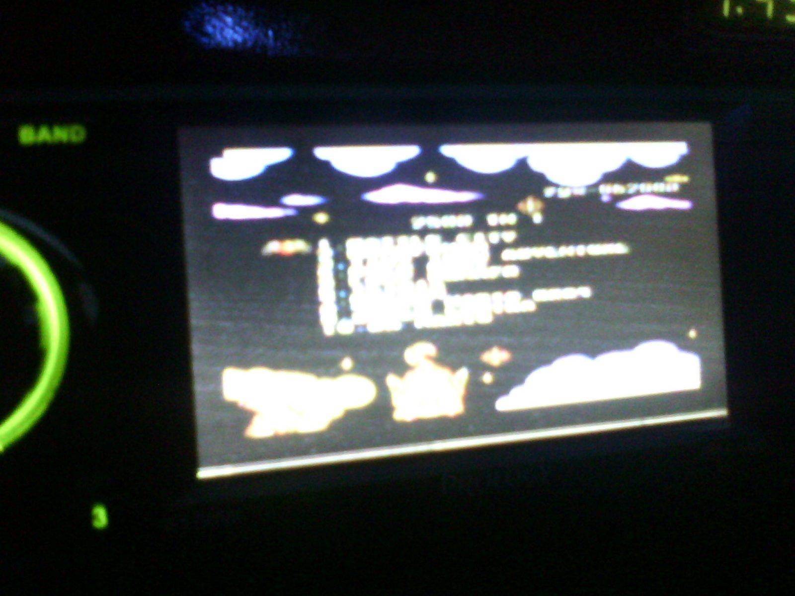

сори за качество, потерял цифровик еще в начале февроля не могу найти! а так вот что получилось))) да есть плюсь когда играю в деньди могу слушать радио или флешку и переключать что угодно, для передних 2 человек проблем играть не составит а вот для задних плохо видно будет, но в планах дисплеи в подголовники или на потолок 1 выдвижной.но это все потом :) :) фото получше позже выложу у друга цифру возьму. и покажу во всей красе))
Комментарий к файлу: вынимаем центральную панель
IMG_20130304_154146.jpg [ 485.5 КБ | Просмотров: 3312 ]
Комментарий к файлу: 2 провода один на камеру другой на ручник писал выше
IMG_20130304_154206.jpg [ 498.32 КБ | Просмотров: 3312 ]
Комментарий к файлу: рисовал электросхему что бы не запутаться ,а то в начале 2 положения и заднии фонари горели на постоянке( за грамотность схемы помидорами не кидать)
IMG_20130304_171837.jpg [ 431.96 КБ | Просмотров: 3312 ]
Комментарий к файлу: сам девайс)) но думаю сменить на 1 соньку
IMG_20130304_193911.jpg [ 281.62 КБ | Просмотров: 3312 ]
Комментарий к файлу: запускаем
IMG_20130304_193957.jpg [ 338.79 КБ | Просмотров: 3312 ]
Комментарий к файлу: и всеми любимая игра
IMG_20130304_194012.jpg [ 318.83 КБ | Просмотров: 3312 ]
