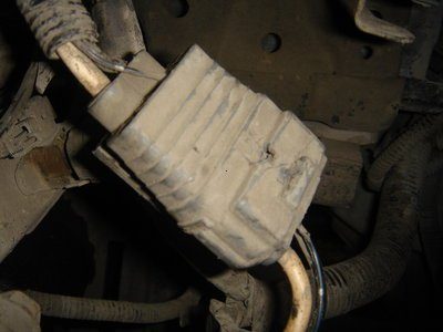

добрый вечер всем)) вопрос к тем кто перетягивал электрику на карине 2л двигатель 3sfe англичанка ,пропала фаза на участке от основного блока предохранителей (отсек двигателя) до замка зажигания ,точнее от предохранителя АМ2 до контакта на разьеме замка зажигания АМ2,на выходе с предика есть +12,через 5см после блока предохранителей тоже есть+12,а на разьеме нет,вопрос- нет ли проходного разьема на участке БП-ЗЖ,спрашиваю прежде чем кидать дублера(не представляю как этот толстенный провод мог переломиться в косе),пока езжу с перемычкой в разъеме зж,заранее всем откликнувшимся спасибо

Там после блока предохранителей есть толстенная фишка, ты после нее смотрел? Она часто прогорает, как показала практика этой зимы. Не знаю точно, откуда и куда с нее провода идут, но они толстые.

Угу. 2 толстых белых провода выгорают прямо в разъеме.

нее в подкапотном блоке вчера провел полдня,с него все исправно выходит проверил на расстоянии 5 см после него,этот разъем большой с тремя проводами я еще не понял куда он,но по сечению и цвету изоляции это не моя фаза))собака засох намертво ,разъеденить не могу ,решил изоляцию вокруг него пока не портить,лажу по схемам ищу что за разьем

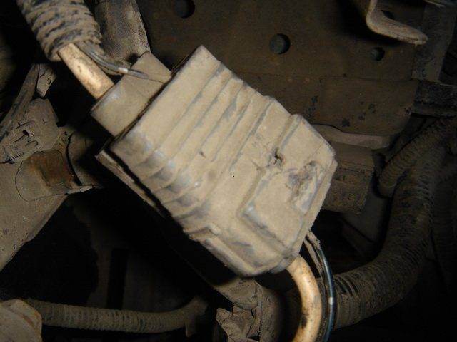

кто подскажет что это за разъем ,находится под подкапотным БП
