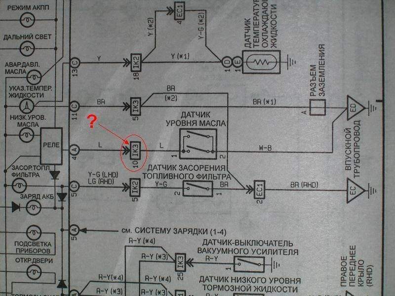

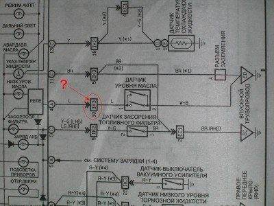

Итак! Есть на приборке некая лампа - "Низкий уровень масла", так как для моторов 1.6/1.8 она не актуальна, хотелось бы ее использовать по собственному усмотрению.
В связи с этим есть вопросы к корифеям электрики :)
Может кто знает где искать проводок, которым подключается "датчик уровня масла"?
Принцип действия датчика? (Подозреваю что работает на замыкание)
Ниже схема.
К контакту "4 А" подходит "светло-синий" проводок (что соответствует схеме), но при "подаче" на него "массы" лампа не загорается :(
Возможно потребуется доработка "трафарета" приборной панели.
Или я что то делаю не то? :?
Комментарий к файлу: Что означает прямоугольник [IK3]?

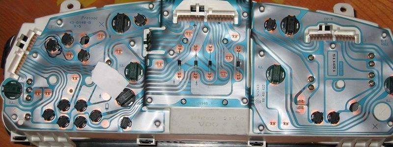

Комментарий к файлу: Приборка.
IMG_7203.jpg [ 135.61 КБ | Просмотров: 4675 ]

СообщениеДобавлено: Вт фев 10, 2009 11:41 pm
Leonid80, IK3 в прямоугольнике означает номер разъема косы проводов, цифирка рядом - номер контакта внутри разъема. Косы и стыки/разъемы, их расположение, нумерацию контактов найдешь в разделе форума Литература, топик Электросхемы. Там фоты EWD, любезно сделанные SERG_K еще на старом форуме :)
А приборку/лампочку нужно просто вызванивать. Заодно вызвони и другие пустышки, мне тоже надо. Для личных целей :)

СообщениеДобавлено: Ср фев 11, 2009 11:53 am
Leonid80 писал(а):
У меня из пустышек - "масленка с волнами" и "ECT PWR",
Хе-хе, у меня пустышек поболе будет, как тут
А вот патрончики под сигнальные лампочки искал в Кунцеве, не нашел :( Может, завалялись у кого?

СообщениеДобавлено: Вс фев 15, 2009 11:13 pm
Зарегистрирован: Чт янв 01, 2009 9:03 pm
Сообщения: 26
Откуда: Odessa
Leonid80 писал(а):
У меня из пустышек - "масленка с волнами" и "ECT PWR", есть еще пустые дырки без пиктограмм.
Привет кариноводам! может подскажу чего:
я менял я на своей приборке Т22 VDO часть со стрелками температуры и уровня топлива (снимал с Т23 VDO, т.к на моей стрелка уровня топлива не работала) и поставил лампочку на пиктограммку "масленка с волнами" , теперь она у меня загорается при включении зажигания и тухнет после завода двигателя, никаких доработок проводов не ставил, мотор 1,6ЛБ.
и еще "ECT PWR" запараллелил с габаритами :)
