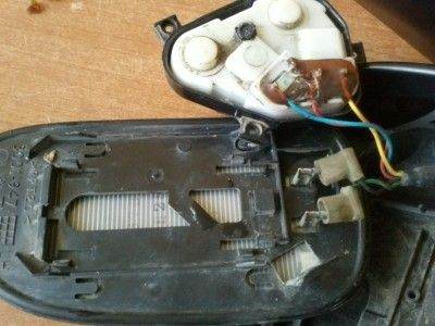

И так пока корректоры с штоком антенны ещё в пути решил начать с зеркала заднего вида.Проблема была в том что оно не регулировалось в вертикальной плоскости т.е. в лево в право.Для начала я снял обшивку двери отсоединил фишку зеркала и прозвонил само зеркало,из чего стало ясно что один из моторчиков кончился :-) Далее начинаем разбирать зеркало,как снимается зеркальный элемент не буду описывать об этом известно уже не мало.Перейдем сразу к блоку с моторчиками....

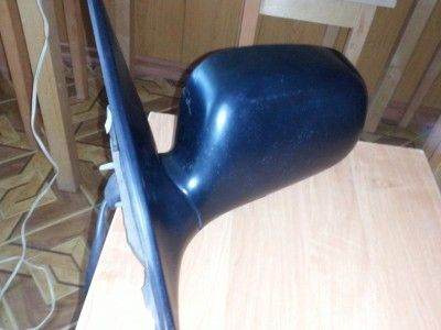

Зеркало установлено и прекрасно работает :) Всем спасибо за внимание.

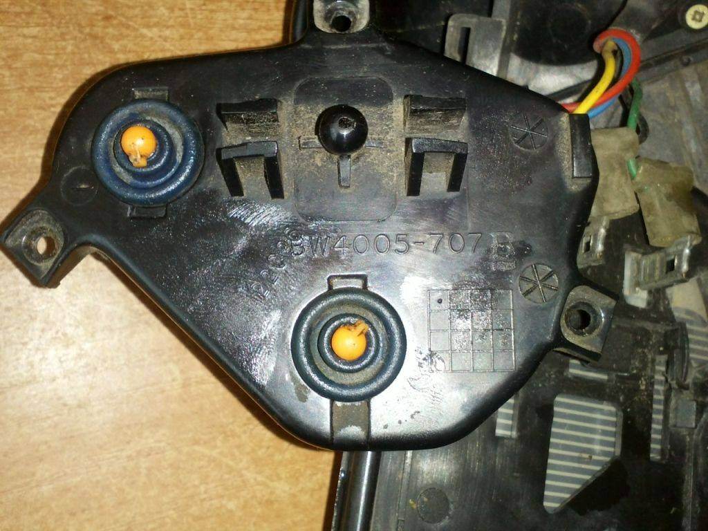

Комментарий к файлу: Вот он уже со снятой направляющей.
4.jpg [ 353.17 КБ | Просмотров: 2905 ]

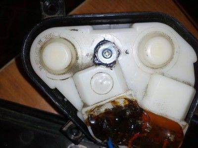

Комментарий к файлу: Это его обратная сторона.Задняя крышка держится на пластмассовой заклепке.
2.jpg [ 283.91 КБ | Просмотров: 2905 ]

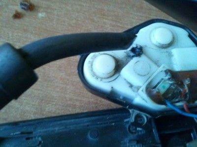

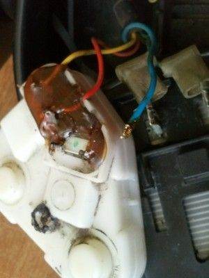

Комментарий к файлу: Паяльником плавим заклепку и отпаиваем провода от нерабочего моторчика.
3.jpg [ 233.85 КБ | Просмотров: 2905 ]

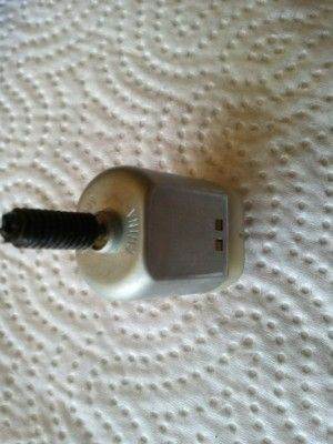

Комментарий к файлу: Открываем коробочку,вытаскиваем моторчик
6.jpg [ 271.2 КБ | Просмотров: 2905 ]

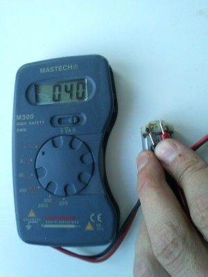

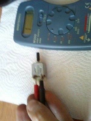

Комментарий к файлу: Еще раз проверил сопротивление ,глухо...
16.jpg [ 216.52 КБ | Просмотров: 2905 ]

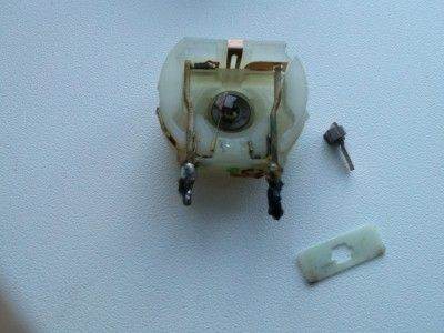

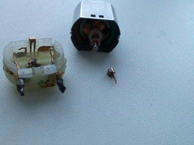

Комментарий к файлу: Разбираем мотрчик и сразу видим причину его неработоспособности,отвалилась одна щёточка...
21.jpg [ 266.68 КБ | Просмотров: 2905 ]

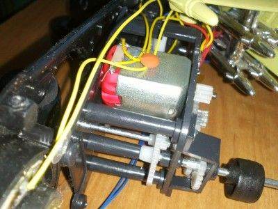

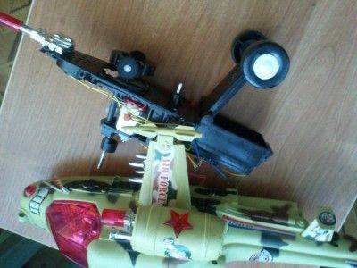

Комментарий к файлу: Стал думать где взять щётку,и пришла мысль вытащить моторчик из сломаной китайской игрушки сына,коих у него полная корзина :-0
22.jpg [ 322.65 КБ | Просмотров: 2905 ]
Комментарий к файлу: Донор...
23.jpg [ 299.97 КБ | Просмотров: 2905 ]
Комментарий к файлу: Вытаскиваем моторчик
24.jpg [ 351.5 КБ | Просмотров: 2900 ]

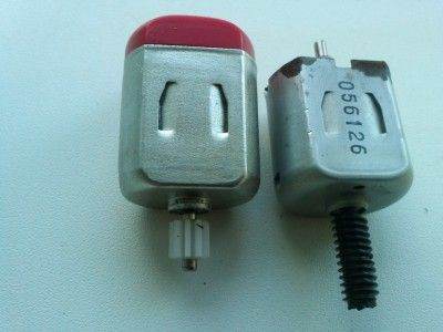

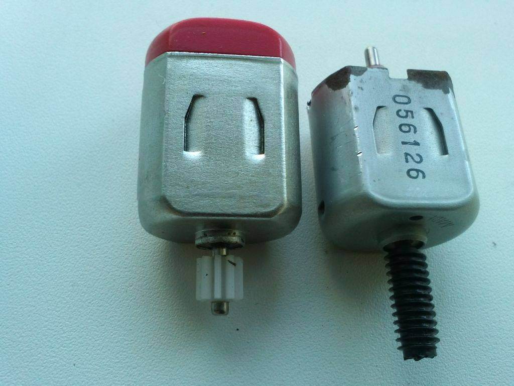

Комментарий к файлу: Как видим они практически идентичны
26.jpg [ 295.17 КБ | Просмотров: 2900 ]

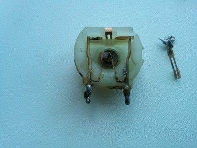

Комментарий к файлу: Разбираем его,вытаскиваем щеточку,хотя она без графитной накладки,но это не критично,и ставим в моторчик зеркала
27.jpg [ 187.13 КБ | Просмотров: 2900 ]
Комментарий к файлу: Щетка на месте.
28.jpg [ 328.1 КБ | Просмотров: 2900 ]
