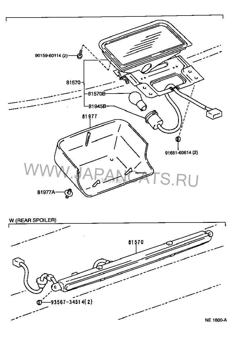

Kentavr
Добавлено: Пн июл 29, 2013 11:01 pm |
| Kentavr форума |
Зарегистрирован: Вт май 06, 2008 9:33 pm Сообщения: 6132 Откуда: Москва, ЗАО, Раменки - Мытищи, МО Репутация: 245 [ ? ]
Дмб конечно стоит под стеклом над задней полкой...

Kentavr
Добавлено: Вт июл 30, 2013 9:14 am |
| Kentavr форума |
вот

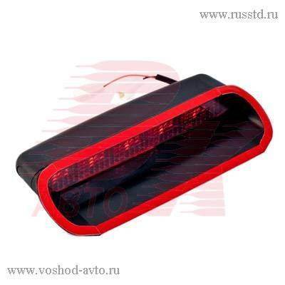

[Gibson]
Добавлено: Вт июл 30, 2013 10:58 am |
Зарегистрирован: Чт янв 20, 2011 10:25 am Сообщения: 1736 Откуда: Чебоксары-Цивильск Репутация: 67 [ ? ]
брал стоп сигнал от ВАЗ 2108, установил в верхнюю часть заднего стекла - с зеркала заднего вида салонного не видно его. Тянул провода от заднего левого фонаря. По установке ничего сложного. Теперь по поводу света. Заднее стекло под тонером в 10%. Через него долбит отлично свет, видно даже в солнце - тесты проводил. Затеял я на него ребилд сделать некий - замена ламп 5 Вт (в стопаре их 5 шт - запаралелены) на диоды. Сваял печатную плату под СМД диоды, поставил плату, проверил светимость....лампы накала ярче долбили, потому что рассеиватель в стопаке стоит рефленный - смотрю сбоку на свет от диодов через него - хорошо, прямо - очень плохо. Выход видел сделать рассеиватель из куска канистры белой, но диоды надо было б тогда ставить уже мощнее - например 1 Вт на радиаторе, тогда было б ОГОНЬ.
Добавлено спустя 2 минуты 30 секунд: кому интересно могу сфотографировать.

Игоряка
Добавлено: Вт июл 30, 2013 11:10 am |
| На доске почета |
Зарегистрирован: Сб июл 21, 2012 6:50 pm Сообщения: 1446 Откуда: Регион 04 Репутация: 13 [ ? ]
Машина: Пешком
Год выпуска: 1986
Дмб писал(а): А как вы Т.О проходите без него? сейчас с этим проблем нет  если только чисто для себя, чтоб все было "по регламенту"

ETYRIN
Добавлено: Вт июл 30, 2013 11:16 am |
Зарегистрирован: Пн мар 29, 2010 7:03 am Сообщения: 2283 Откуда: Краснодар Репутация: 50 [ ? ]
Машина: Camry 50
Год выпуска: 2011
Двигатель: 2,5
Тоже от Жигулей (9-ки) поставил себе на седан, все отлично. Цеплял также к заднему левому фонарю. Угол наклона стекла совпадает, стоит недорого. Крепится на двусторонний скотч.

[Gibson]
Добавлено: Вт июл 30, 2013 11:31 am |
Дмб скотч в комплекте с стопаком
