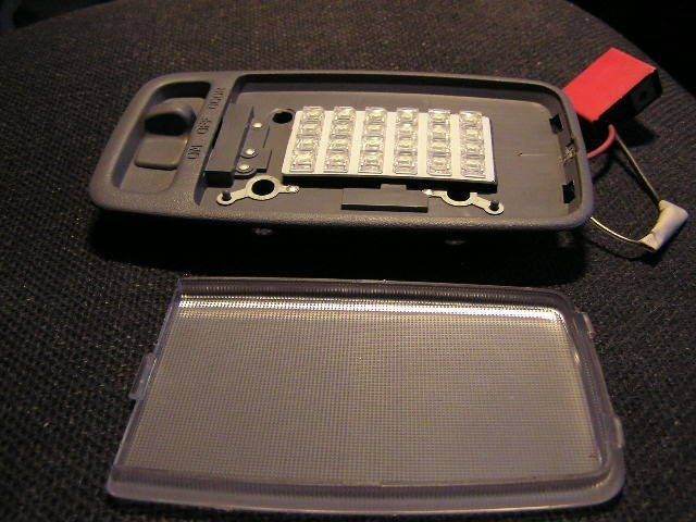

Вот тоже недавно снял салонный плафон и водительский для переделки под светодиоды :)
Водительский снимаеться просто-отворачиваеш саморез и поддеваеш стеклышко и под ним еще 2 винтика :)
Если надо то завтро выложу фотки :?

Вот выкладываю фотку салонного плафончика тут защелки с права-там специельно под отвертку прорезь есть :)

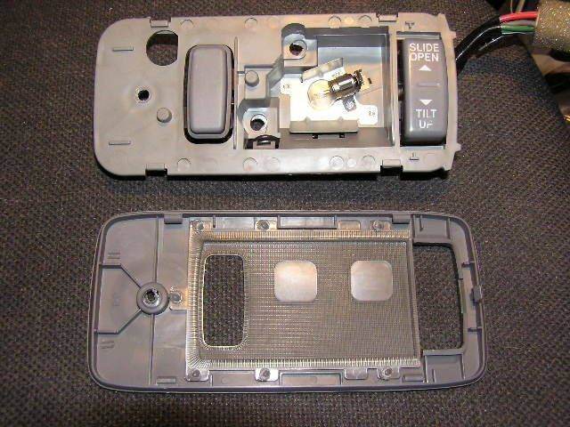

Вот и плафончик водителя с управлением люка :?

Получается стекло не снимается
выкрутив шуруп надо снимать сам плафон?
Carina E, 4A-FE LB, 93 г.
СообщениеДобавлено: Вт фев 17, 2009 1:08 pm
Сообщения: 1122
Откуда: Брянск
Не. На фотке ж очень хорошо видно.
К плафону защелками крепится пластмассовый обод с рассеивателем, тот который серый.
Сначала его надо снять.
Потом ещё шурупы держат внутренности плафона.
