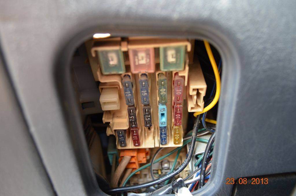

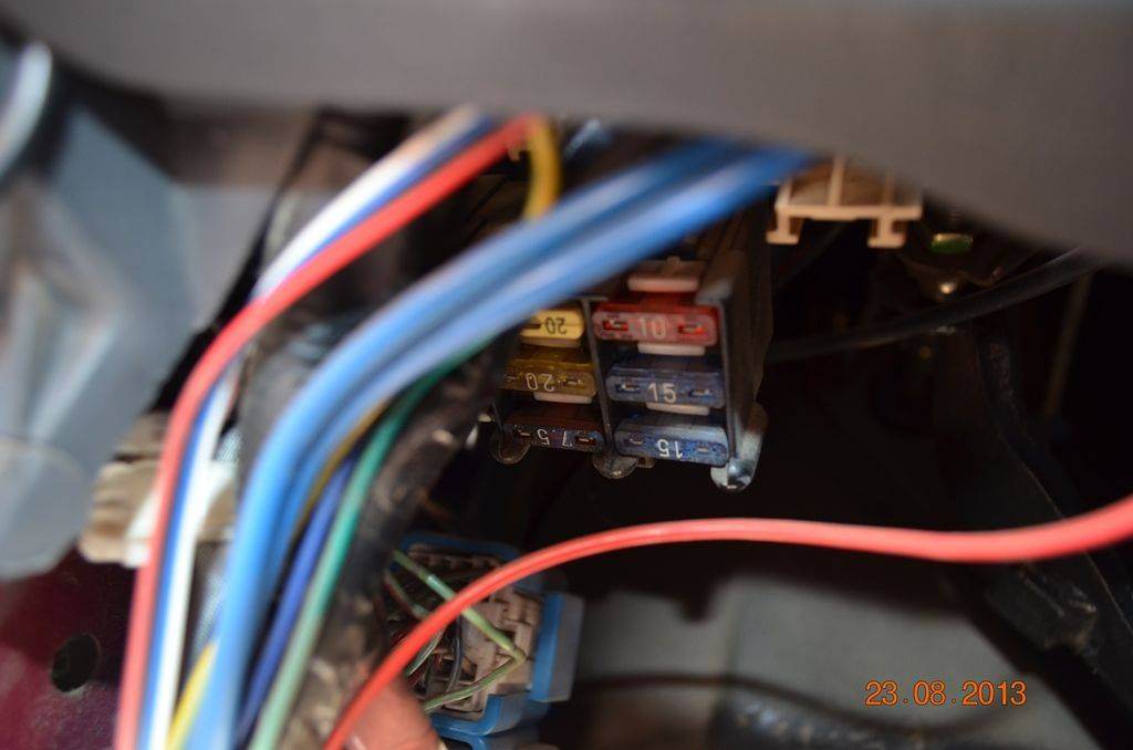

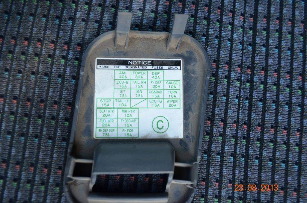

Автор:  СергейS [ Пт авг 23, 2013 9:46 am ]
Заголовок сообщения:  Re: Схема предохранителей в салонном блоке ( под рулём слева
Преды у меня стоят так (картинки кликабельны :a_g_a: )!!!
