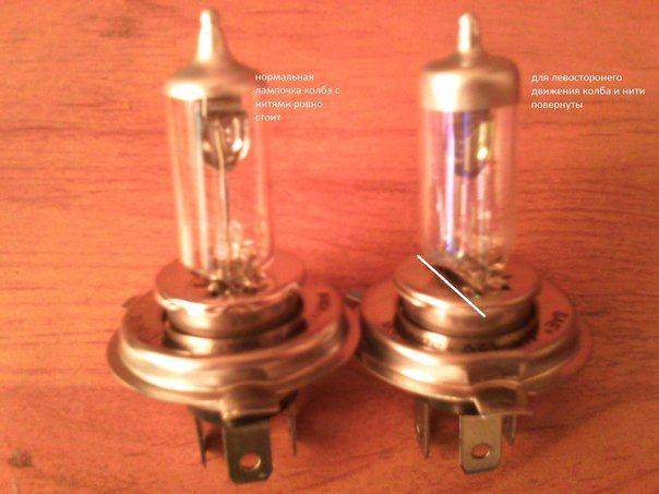

было дело!! купил фары и к ним лампочки . ставлю а фары в лево бьют сильно :o как на правом руле! я в магазин ругаться с ними !! какого продали от правого руля?? стали проверять у них все норм :shock: , у меня влево! оказалось я лампочки купил с правого руля :wo)(ll: они под наклоном стоят и дают пучек не туда! так что проверь лампочки ))))))
Я один первый раз о таком слышу? :o
 Заголовок сообщения: Re: регулировка фар
СообщениеДобавлено: Сб сен 07, 2013 6:18 pm
Сообщения: 909
Машина: Кашкай
Двигатель: 4a-fe lb с52
а еще если учесть что купил в магазине для Автоаваза!! так я в шке долгом был!!
Добавлено спустя 5 минут 55 секунд:
справа от правого руля!!!
