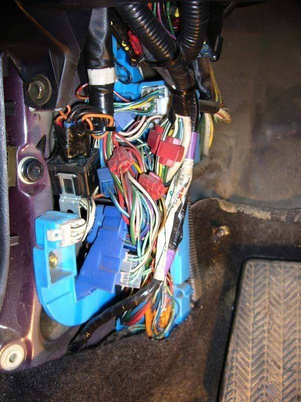

ns идешь по пути наибольшего сопротивления! :) зачем такдалеко лезть и ковырять? снимаешь левый защитный кожух,который находится у левой ноги. там находятся все провода для сигналки.
провода.jpg [ 117.25 КБ | Просмотров: 2797 ]

Thoron
Ну не факт, что у всех так, у меня ее там точно нет.
