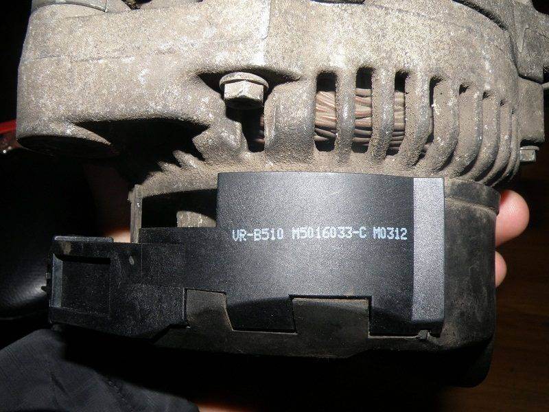

я себе буквально на днях нашол заменитель боша стоит 2500р заменили все обошлось в 4р так как меняли 2 подшипника и кольца вдобавок и терь езжу и радуюсь. Если кому нужно сей чудо обращяйтесь так как я спрашивал у человека где брал регулятьр он сказал если что сможет привезти под заказ

Что и требовалось доказать. Mobiletron VRB510 Регулятор генератора и есть заменитель для Боша :)
Кстати, цена ему = 1333,96 рублей, а не 2500.
