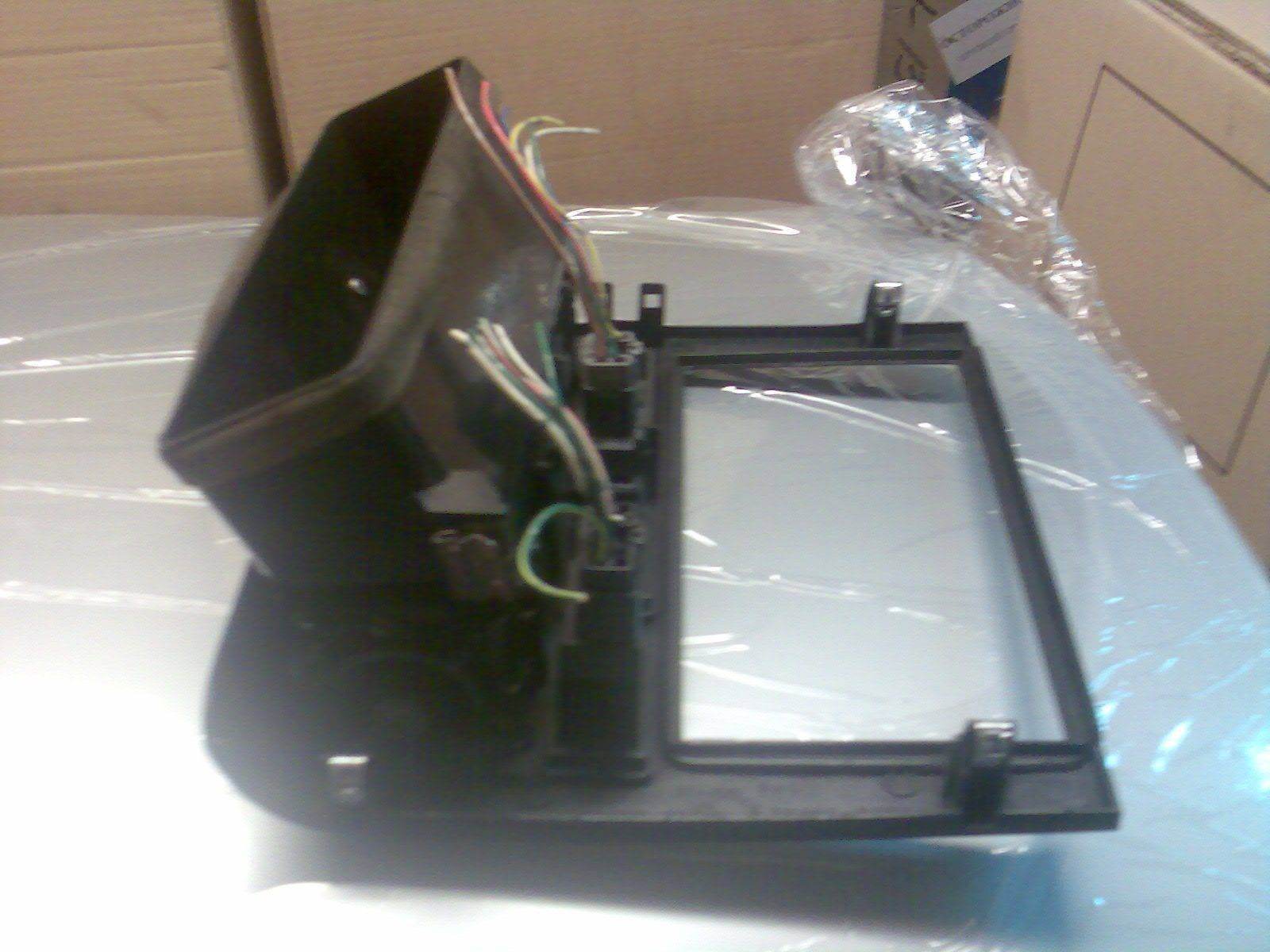

Как видно, там всего две кнопки. Кнопку задних противотуманок можно установить вместо кнопки включения кондиционера ( у кого его нет естественно). Либо немного нарастить провода и установить под приборкой, вырезав в штатной заглушке внутри по периметру отверстие для этой кнопки. А с перекрыванием заслонок надо как-то химичить, вот в мае месяце этим займусь на даче.
Ну, в общем, я так думаю........ :)
Фото022.jpg [ 242.05 КБ | Просмотров: 3917 ]
Фото023.jpg [ 244.61 КБ | Просмотров: 3914 ]

Вот гляжу я на фотки CRIMSON'а и понять не могу - кнопки на Короновской панели являются с ней одним целым чтоль? А то крепления совсем не видно, и создалось ощущение, что с разборки такая панелька идёт сразу с ними + коннекторы.
Про воздуховоды я это и имел ввиду, просто под воздуховодом подразумевал ту часть, которая на панели (то бишь сопло) :) Судя по фото, на Карине оно такое же. Значит, с этим проблем не будет?

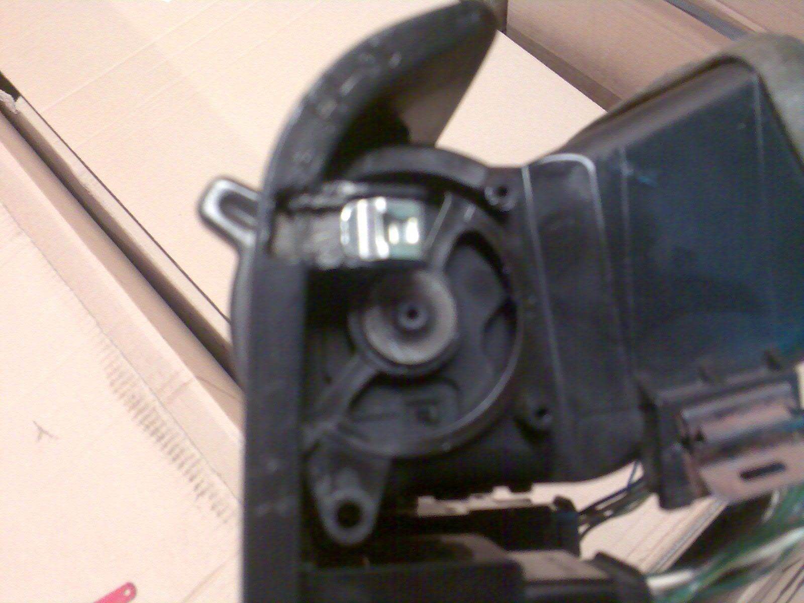

Как видно на фотках, на двухдиновой консоли рычаг перекрывания заслонок находится сбоку и механизма перекрывания в консоли нет. А на кариновской консоли рычаг посередине, и, по моему, механизм перекрывания стоит внутри консоли, но могу ошибаться, точно не помню, давно ее не снимал. В связи с этим, возможно, придется переставлять механизм перекрывания заслонок и мудрить с тягами.
Или вообще заглушить их нафихх :)
Фото025.jpg [ 265.11 КБ | Просмотров: 3916 ]
Фото024.jpg [ 304.99 КБ | Просмотров: 3914 ]

4. Кнопки другого стандарта крепления, т.е. нужны "аварийка" и Обогрев задн. стекла" от Короны
Ну и пара фоток, сорри за качество, фотал телефоном.
С перекрыванием воздуха еще не разобрался, отложил на потом.
555.JPG [ 54.64 КБ | Просмотров: 3923 ]
1111.JPG [ 67.49 КБ | Просмотров: 3938 ]

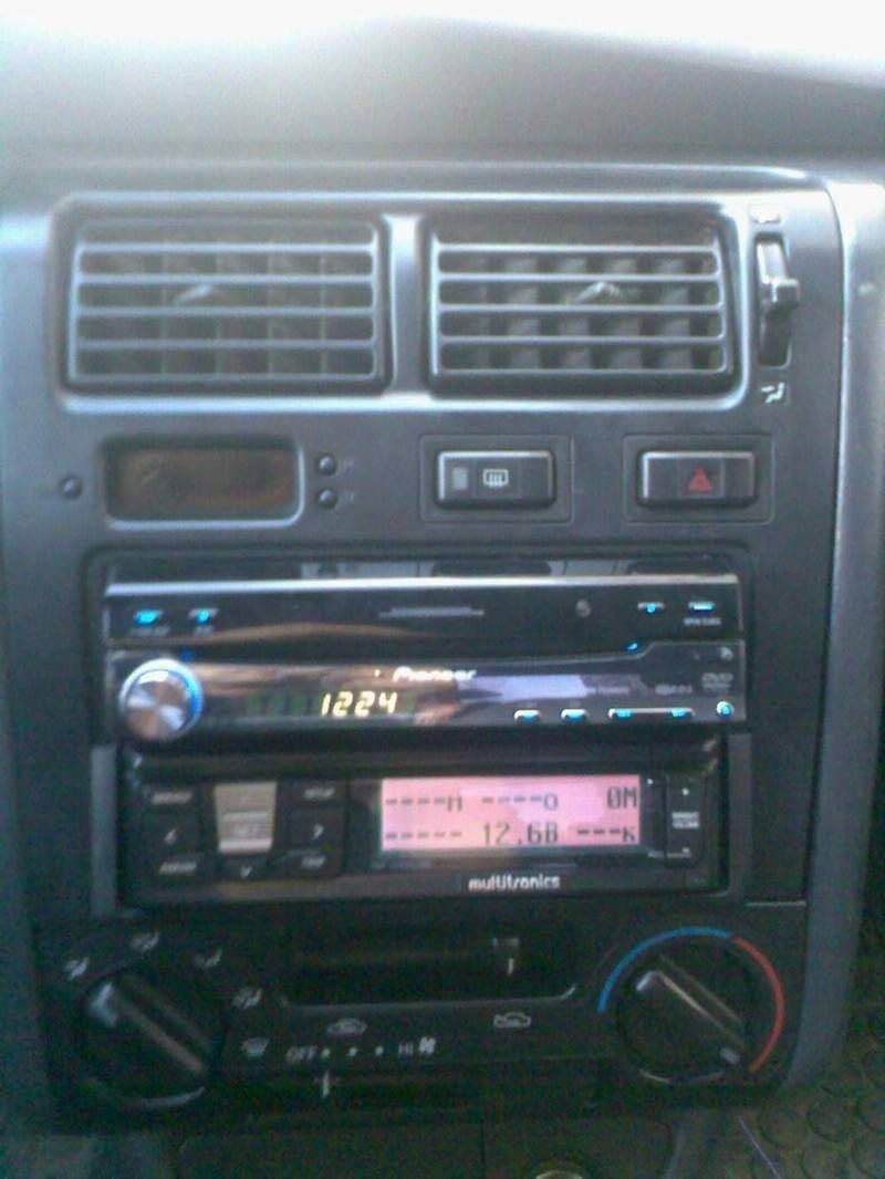

Это бортовой комп? А то я себе хотел двухдиновый мафон с большим экраном ради GPS ставить, а такой вариант с выдвижным долго рассматривал в магагзине - мне кажется он не очень удобен - часы с кнопками загораживает и воздуховоды.
