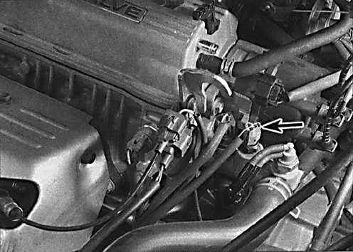

Посмотри термо датчик. Он с одним контактом не далеко от трамблера выключи его если упадёт стрелка значит пора менять его....
Комментарий к файлу: как то так)))
foto-3-36xx.jpg [ 25.9 КБ | Просмотров: 14141 ]

На сколько я понимаю под трамблером датчик на мозги (зеленый) , а датчик на стрелку в блоке у первого цилиндра со стороны впускного колектора. Или я не прав??
Ну а если я с него фишку сниму то стрелка полюбому упадет :D
У меня проблемма что при прогретом двигателе ( даже при работающем вентиляторе) стрелка показывает градусов 60-70!!
Carina E , 7A-FE LB, 1996/12, англичанка, седан. Продал.
