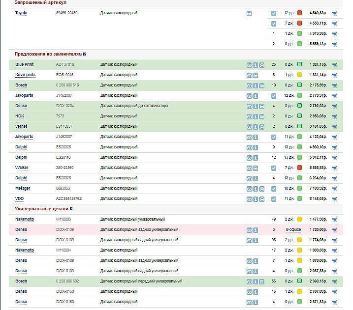

я на емексе уже 4 год сижу. Каталог Экзист , а заказ эмик (ценник обычно на 10-15% ниже)
Согласен.

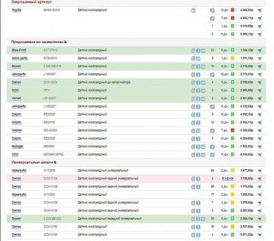

СообщениеДобавлено: Ср авг 20, 2014 12:59 pm
Экзист
Безимени-1.jpg [ 172.01 КБ | Просмотров: 9364 ]
