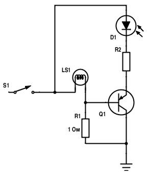

Самым простым видится подключение в параллель лампе светодиода с резистором - в таком случае при перегорании лампы будет загораться светодиод. Но поскольку ламп две - это становится невозможным.
Есть вазовское реле контроля состояния ламп, вроде стоит 150р, где взять не знаю, как искать тоже не знаю.
Второй простой рабочий вариант это собрать схемку типа такой:
schemeit-project.png [9.74 КБ]
R1 - 1Ом достаточной мощности, 5Вт должно хватить, R2 - ну 800-1000 Ом пусть будет, транзистор любой PNP

А если после 4 контактного реле в цепь последовательно воткнуть 5 контактное и использовать нормально разомкнутый разъем для подключения аварийной лампочки?

Только нормально замкнутый контакт. Когда на реле будет напряжение (нормальный режим) - цепь контрольной лампы будет разорвана.
Но будет работать или нет - неизвестно. На катушке реле будет достаточно низкое напряжение, да и ДХО будет гореть не так ярко.
