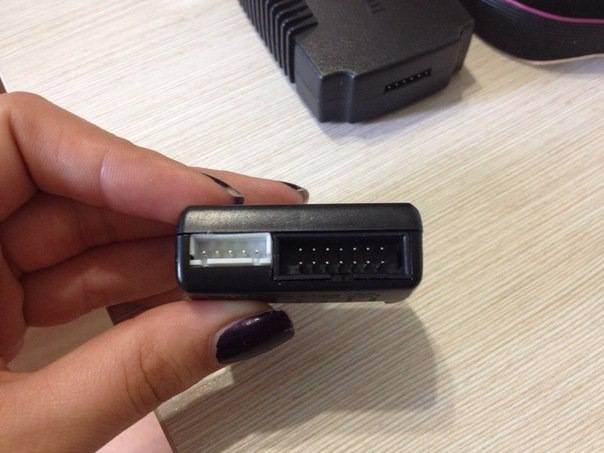

Подарила супруга мне вот такую приблуду!
Вот ссылка на производителя и описание
Думаю копипастить смысла нет.
Расскажу только как и куда ставил!
Добавлено спустя 6 минут 32 секунды:

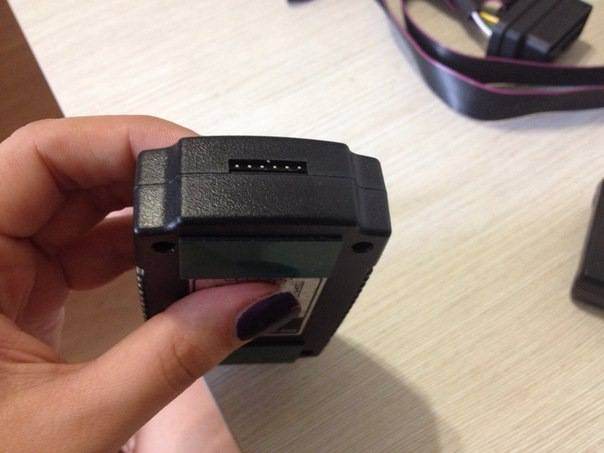

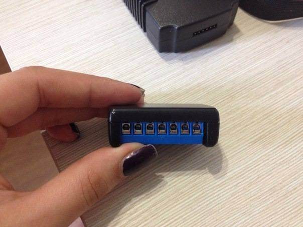

Сам БК поставил в правом углу за приборкой, клемную колодку установил на левой стойке в районе салонного блока предохранителей.
Подключение не сложное, дольше разбирал.
Плюс был взят с магнитолы, масса из под капота рядом с диагностической колодкой. Замкнуты контакты для самодиагностики и подключен провод в К линию диагностического разъема. Один провод подключен к датчику уровня топлива. Замок зажигания и цепь габаритов пока не подключал.
Первые впечатления от использования весьма хорошие. Очень удобно то, то не нужно постоянно подключаться к БК. Он все считает в фоновом режиме. Хотя после первого подключения телефона к нему дальше они сопрягаются автоматически.( При включенном БТ на телефоне).
В данный момент идет калибровка и настройка показаний БК.
Пока доволен. Если будут вопросы - спрашивайте!
