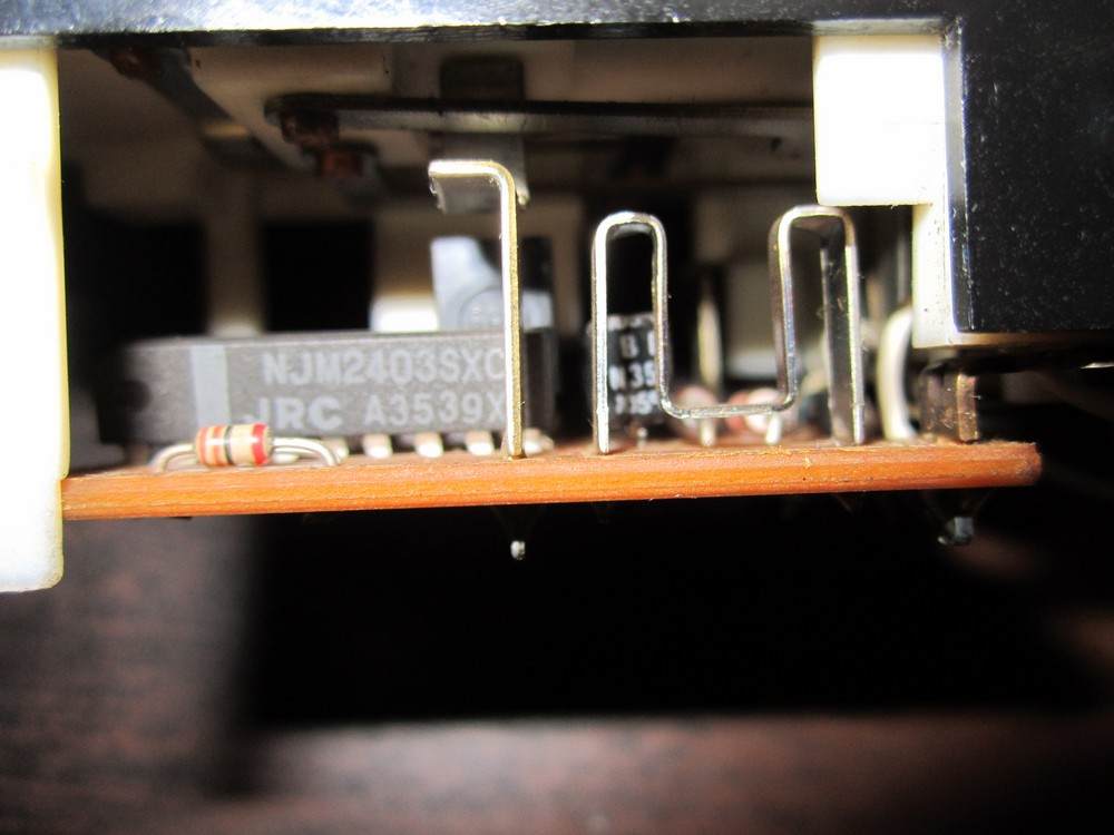

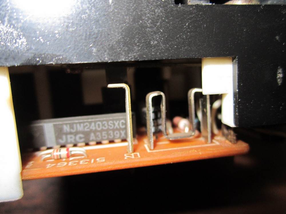

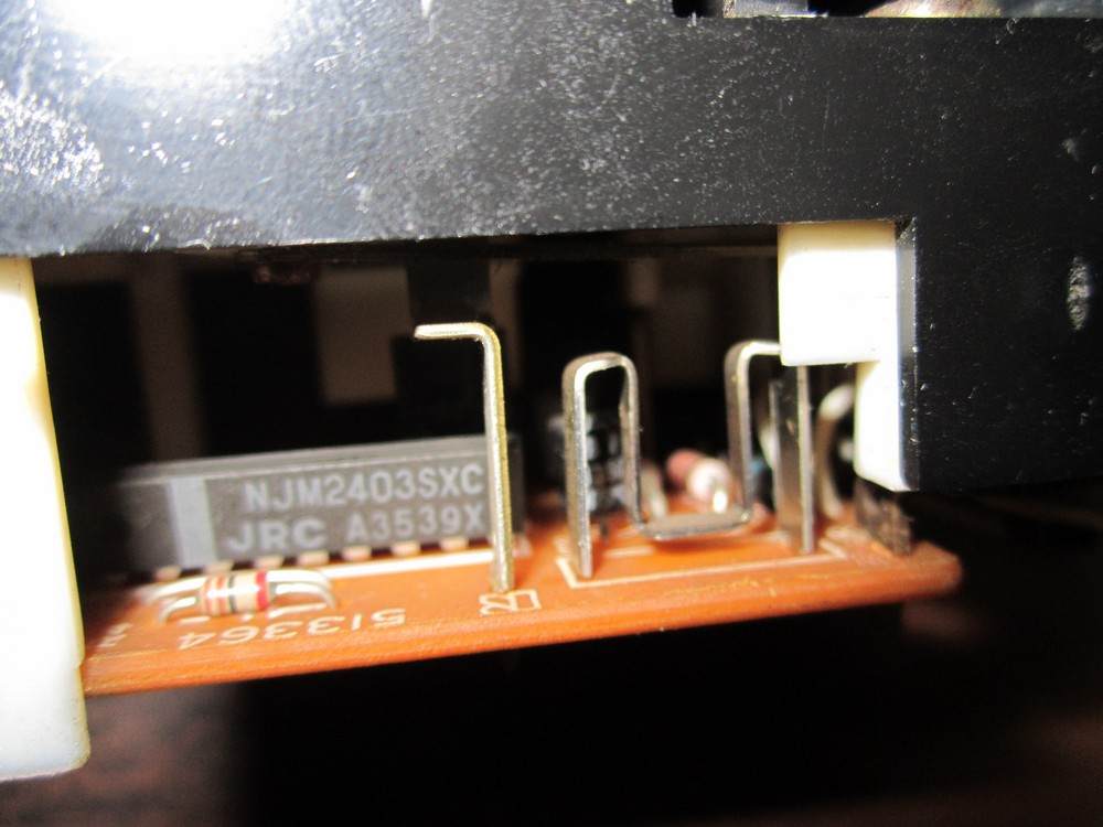

Всем привет, неожиданно перестал работать водительский стеклоподъемник. Так как он уже меняный со свежей праворульной Карины Е, сразу подумал что с проводкой где то проблемы. Скинул карту двери прозвонил проводку, звонится. При нажатии кнопки на поднятие, питание на разъеме стеклоподъемника появляется, при опускании — нет. Все остальные стеклоподъемники работают. Начал прозванивать блок управления стеклоподъемниками, при нажатии на опускание водительского — не звонится. Начал изучать блок, заметил что воняет паленым, нашел выгоревший элемент, похоже на плавкую вставку.
СообщениеДобавлено: Вс дек 23, 2018 10:03 pm
Сообщения: 1859
Откуда: Регион 11
Двигатель: 4A-FE БОШ
R-tem
Не видно,что там,фото надо с другого ракурса сделать.
СообщениеДобавлено: Вс дек 23, 2018 10:54 pm
Сообщения: 4438
R-tem
Эта перемычка часть схемы управления автоматом, так сказать призвана брать на себя нагрузку во время принудительной остановки двигателя стеклоподъёмника. По хорошему её менять на такую же , по плохому гнуть проволоку похожего сечения и длины и изображать её подобие. Наверно её материал играет не маловажную роль. Она должна нагреваться быстрей чем дорожки на плате)

Сфоткал
Добавлено спустя 45 секунд:
181.JPG [ 126.28 КБ | Просмотров: 14829 ]
182.JPG [ 141.76 КБ | Просмотров: 14829 ]
СообщениеДобавлено: Пн дек 24, 2018 12:10 am
Faranos писал(а):
R-tem
Ты прав, временно (ага как же, временно :lol: ) соединил перемычкой из провода, опускание заработало, но не работает авто режим.

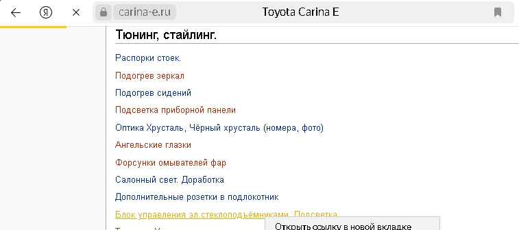

dess_ik писал(а):
Блок с англичанки значит трвшный. Он разборный или нет?
https://carina-e.ru/faq/index.php/Блок_управления_эл.стеклоподъёмниками._Подсветка
Скриншот 01-08-2024 151331.jpg [ 82 КБ | Просмотров: 6311 ]
