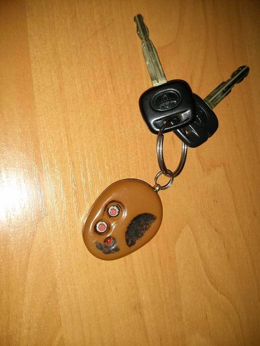

Здравствуйте. Вобщем случилась у меня неприятность. Выходил из машины и уронил ключ с брелком от центрально замка. После этого машина перестала реагировать на брелок. Разобрал пульт, никаких признаков, что что то оторвалось или поломалось нет. Лампочка на пульте работет, батерейка тоже. Как проверить сам пульт. И есть ли смысл с ним заморачиваться, или сразу поставить сигнализацию а старый брелок просто выбросить.

там только лампочка моргает при нажатии кнопки. фото приложил брелка

Вопрос снят. Просто одна дорожка пульта отвалилась. Перепаял - все работает. Всем спасибо
