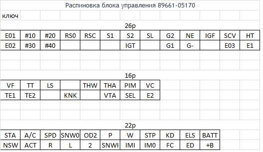

Ищу распиновку блока управления 89661-05170.
авто 7A-FE, A246E, AT191.
Поделитесь пож-та кто может.

вскрыть ЭБУ и прочитать надписи на плате не вариант?

и к автору темы ! даже если тебе дать книжку сейчас где все есть ( легионовская . скачать можно ) , вскрывать и смотреть придется все равно ! так как бывает такое что в книге таких пинов нет , а на мозгу у тебя они есть !

В том и дело, что вскрывал.
Нет там ничего, на обеих крышках ни одной буквы с внутренних сторон.
Контроллер до меня не вскрывали - на винтах нет следов отвертки.

не стой стороны открыл ) :)

надписи на самой плате возле каждого контакта :)

Понял, на это не обратил внимания.
Посмотрю еще раз.

Перерисовал.
Может кому пригодится.
