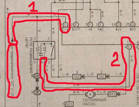

Вчера с 10 утра до 9 вечера со спецом по сигнализациям занимались снятием старой сигнализации с моей ГТи.
Собственно, все блоки сигнализации были сняты, все "левые" провода были удалены, все (все ли?) заводские цепи были неспеша восстановлены к обеду.
Но Карина стала заводится и через 1,5 секунды глохнуть.
Бензонасос не работает при включенном зажигании и не включенном стартере. Подумали, что где-то осталось радио реле. Разобрали всю машину, но ничего не нашли.
Далее выяснили:
Бензонасос 100 % работает, фильтр чистый, качает как надо.
Реле бензонасоса работает 100 %
На реле не поступает сигнал от ЭБУ.
Цепь от ЭБУ до реле бензонасоса была разорвана и проходила через блок сигнализации. Цепь восстановили - сигнала нет. В 10-м часу что бы доехать до своего гаража провод от ЭБУ переподключил на массу, ответную часть на ЭБУ заизолировал (Теперь бензонасос всегда работает при включенном зажигании).
Планирую снять ЭБУ, возможно в него лазили установщики, разорвали цепь соответствующую? Или подгорела она от чудо сигнализации?
Все усложняется отсутствием электросхем именно по ГТи 94-96 гг. выпуска.
В чем еще может быть проблема?

Юрий писал(а):
ЭБУ не подает сигнал на реле ...
если это так то ЭБУ в ремонт надо

Юрий писал(а):
С бензонасосом и его схемой полный порядок и ясность.
Как такое может быть? Или ЭБУ неисправен или он получает неверную информацию?
Машина едет без каких-либо видимых невооруженным глазом глюков.
Причем здесь ЭБУ?!!!
До установки новой сигналки, как я понял все работало тип-топ. Смотри какие "левые" цепочки удалили и не восстановили штатные. И в первую очередь замерь напряжение на соответвующем контакте ЭБУ, с которого подается напряжение на реле бензонасоса. Посмотри цепочки обозначенные на схеме. 1 - отвечает за запуск насоса в момент пуска. 2- за удержание реле во включенном состоянии после запуска двигателя. Скорее всего что проблема во второй цепи, т.к. ДВС запускается и как ты пишешь глохнет после 1.5 сек работы. Значит реле при положении ключа "Старт" срабатывает, как только после запуска ДВС ключ возвращаешь в положении "Зажигание" реле отключается, а следовательно и насос.

Юрий писал(а):
Карина стала заводится и через 1,5 секунды глохнуть.......В чем еще может быть проблема?
Машина с иммобилайзером?
Без с завода. Забыл написать.
Новую сигналку не поставили, только удалили старую. Со старой сигой всё работало, она функцию компа выполняла. Сигу убрали, теперь в этой цепи проблема: сигнала в ней нет.
Сигнал релюхе комп должен давать (цепь 2 на схеме). Массу, а не напряжение.
Думаю проблема в спеце по сигнализациям..... у тебя вообще не должна голова болеть - на то он и спец :) (исключение, если он не делает за бесплатно). Может вообще элементарная вещь - типа массового провода.....на расстоянии такие вещи не ремонтируются :du_ma_et:

Юрий
Ты же сам ответил на свой вопрос:
Если до ЭБУ все работает, то не вскрыв его вряд ли решишь проблемму, конкретно эту цепь не изучал,
но другие выходы ЭБУ, типа КХХ, подогрев лямбды, защищены резисторами, включенными в цепь,
и при замыкании сгорает не управляющий транзистор, а этот резистор, вполне возможно что и эта
цепь так же защищена резистором, вскрой, проверь.
Скорее всего при установке, или при демонтаже, коротнули :(

Всем спасибо!
Проблема в ЭБУ.

Юрий писал(а):
Проблема в ЭБУ.
А развернутый ответ, что конкретно, или просто ЭБУ заменил?
