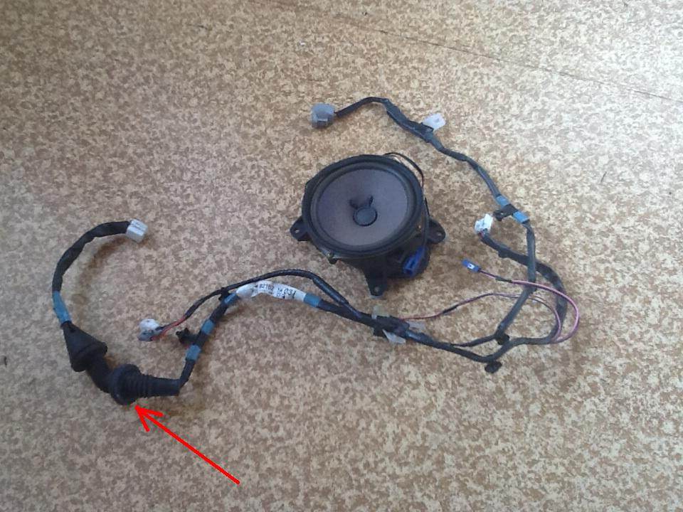

гофра сделана из резины и имеет как бы стопорное колечко в своей форме, чтобы она - понятное дело - не елозила в двери. рукой залезь, аккуратно гофру подогни и вынимай. я все 4 косы дверных снимал и ставил, собственно проблем никаких не было, все выполнялось интуитивно

СообщениеДобавлено: Вс июн 07, 2015 9:57 am
вот про это колечко я говорил, его просто согнуть надо
