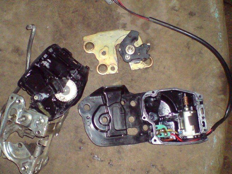

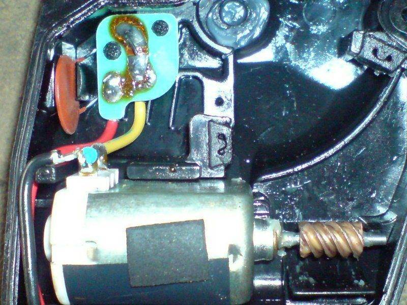

Изложу суть проблемы. С момента покупки машины периодически переставала закрываться и открываться передняя правая дверь.
Причем не заметил каких либо зависимостей от погоды,сырости,и чего либо. Никак не мог поймать момент,чтобы разобрать и посмотреть в чем дело,и вот она перестала работать вовсе. Разобрал,оказывается моторчик центрального замка находится в едином целом с замком двери. При проверке он делал какие-то попытки сработать,но видимо не хватало сил. Пришлось полностью разбирать. И вот что я увидел:
DSC00364.JPG [ 259.91 КБ | Просмотров: 11281 ]
СообщениеДобавлено: Вт апр 28, 2009 9:32 pm
и что же ты тут увидел? )))
подразумеваю что накрылся червячный механизм )))
такая же болезнь как и у меня в моторчике дворников ))

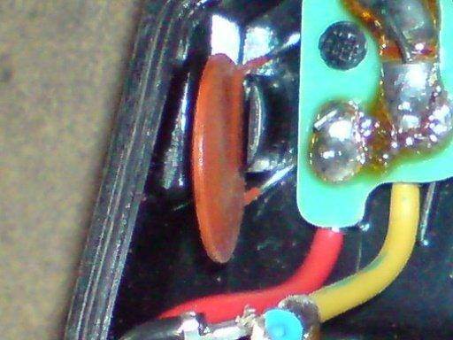

Напрямую моторчик работал,а через красную таблетку включался лишь на доли секунды. Вот эту таблетку:)(фото снизу)
Добавлено спустя 13 минут 21 секунду:
Связался с знакомым электриком,он мне обьяснил что это быстрее всего(выражаясь своими словами,его терминов не запомнил) органичитель силы тока,типа когда механизм упирается в ограничитель,мотор встает,сила тока возрастает,и эта таблетка срабатывает как предохранитель. Я задал вопрос можно ли его поменять,тем более на нем есть маркировка,ответ был,навряд ли,это мол схема,залита и подобрать её очень сложно. Огорчился,но ездить без замка двери нельзя,собрал все назад и поставил. И о ЧУДО!!! Он заработал!!! Не знаю надолго ли,но работает. Причем проверял напрямую от аккумулятора,моторчик не крутился,а эта таблетка разогревалась так,что рука(палец) не терпела. Все контакты пропаены,проверил,но так и не понял в чем проблема. Может при нагреве эта таблетка заработала? Может кто сталкивался с чем либо подобным,обьясните:).

Червячный механизм работает на ура,так что это не так все просто
DSC00365.JPG [ 88.2 КБ | Просмотров: 11235 ]

Предпологаю что моторчик "коротит", а эта деталь исправно делает свое дело. При перегрузке ограничивает рабочий ток.

Ты бы маркировочку с этой таблетки крупным планом сфотографировал, столо бы яснее.
Маркировка R0R5
Если знаешь,подскажи:),а я думаю на радиорынок попробовать съездить,может там что подскажут

Маркировка R0R5
И всё? Маловато. Хотя, если поставляют на конвейер, могли вообще без маркировки. Вообще похоже на терморезистор (термистор). У него с ростом температуры резко возрастает сопротивление. Твой электрик правильно мыслит по поводу защиты от перегрузки. А в теликах стоят варисторы - у них наоборот, сопротивление уменьшается, в результате предохранитель выбивает. Только у них понижение не от температуры, а от напряжения зависит, и подключаются они в схему параллельно питанию, а не последовательно, как здесь.
Проверь-ка механическую часть, и сам моторчик на предмет свободного, без подклиниваний вращения. При нормальной работе этот термистор не должен срабатывать. Если греется,- значит ток великоват, есть перегрузка.

Эта таблетка называется конденсатор. Его величина (правильно говорить ёмкость) измеряется в Фарадах. Но 1 Фарад - это огромная ёмкость (ёмкость земного шара, если мне не изменяет склероз, 1,5 Ф). В электронике используют меньшие ёмкости: микроФ, наноФ, пиккоФ. Приставки говорят сами за себя - соответственно минус шестая степень Фарады, -9, -12. Сейчас устал и облом копаться в справочниках. На вскидку могу предположить - либо 5 нФ(наноФарад), либо 5 пФ(пиккоФарад). Выпаяй этот кондёр - на радиорынке тебе точно предложат замену. Либо послезавтра скажу точно параметры.

Понаписал-то. :D В электронике соображаешь? Тогда скажи мне, а на кой ляд там кондёр? Да ещё подключенный ПОСЛЕДОВАТЕЛЬНО в цепь питания моторчика? Было бы параллельно - нет вопросов,- искрогасящий (ну, или "помеходав" :D ), судя по предложенным тобой вариантам ёмкости. А так - извини.... :wink:

Говорю вам, моторчик проверьте, а все к этой детальке прицепились :D
Уже все давно понятно. ;)

Тоха, да уймись ты со ссылками. :D Не жалко времени на поиски? Это ни разу не конденсатор. Сходство типов корпусов или исполнения в электронике очень часто ничего не значит.

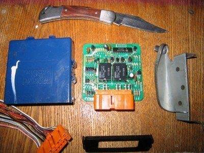

Не знаю как на карше устройство ЦЗ, но на сабаке у меня была проблема с такими же признаками. Все рещило замена реле ЦЗ. Знатоки есть ли на карише такое реле?
pig-killer
Незнаю как процессор но мамки осбенно МSI (865) страдают изза слабой подножки, расслойкой под камнем, так вот мона прогреть феном место под сокетом, закладывая припой непосредственно под сокет. Потом вщелкнуть проц и дать остыть. 50/50 но работает. У меня была такая мамка, смена порца оказалась для нее смертельной, но потом таким вот боком оживил)

Это происходило если питание напрямую с аккумулятора подавал по штатным проводам. Моторчик чуть вздрагивал,делал пару оборотов,и все. А таблетка начинала греться. При подключении питания напрямую к контактам моторчика,он крутился как бешеный.

Таблетка подключена последовательно,т.ч. насколько я понимаю если это был бы конденсатор,то моторчик не работал бы изначально:).

Фото замка двери,разобранного
Комментарий к файлу: Замок двери
DSC00368.JPG [ 233.96 КБ | Просмотров: 11269 ]
По идее это многократный (самовосстанвливающийся) термопредохранитель. На www.platan.ru можно подобрать по параметрам.
Допустим http://www.platan.ru/cgi-bin/qwery_psea.pl
Как ниже правильно сказали - то что аццки греется и иногда таки работает - прводит к выводу, что предохранитель нормален, неисправен мотор или ему трудно двигать замок.
1) измерь ток при открывании/закрывании. Желательно чтобы привод стоял на месте - в двери, и реально закрывал дверь.
2) сделай узлу полную механическую профилактику
3) повтори результат.
Если упорно будет не срабатывать - попробуй впаять предохранитель на СЛЕГКА больший ток.

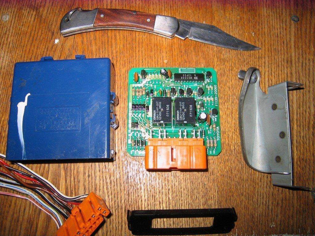

Реле есть, если машина не пустая, и есть кнопки управления этим самым ЦЗ. У меня была пустая - набивал машину сам проводкой и компонентами.
Реле ЦЗ брал от короны-бочки:

Устал повторять: МОТОРЧИК ПРИ ПОДКЛЮЧЕНИИ К ЕГО КОНТАКТАМ НАПРЯМУЮ РАБОТАЕТ ОТЛИЧНО!!! Проблема в таблетке 100%,уж азы электрики то понимаю,я просто хочу выяснить что это может быть за деталь.
Уважаемый, Вы только не нервничайте, ОК?
Объясняю "азы электрики" :)
Предохранитель стоит в приводе замка, чтобы при его (замка) заклинивании, или повреждении электродвигателя не подгорели контакты реле в Door Control Relay, ну или допустим в сигналке.
То что он греется и отрубается - с вероятностью 90% указывает на проблемы именно в механике или в моторе: искрят щётки, высохла смазка и т.п.
Говорить "виноват предохранитель 100%" классическая ошибка - от непонимания этого факта.
С таким подходом - он там вообще не нужен. Можешь впаять туда перемычку, и на завтра у тебя поплавится провод в жгуте, отгорит контакт в разъёме и залипнет реле в door control. Хочешь попробовать - пожалуйста.
Как сделать правильно - я уже написал выше. Специально для тебя полез в книгу почитал о проверке привода ЦЗ. Ток через мотор при остановленном якоре двигателя (когда упирается и не крутится) должен быть 3,2А. Предохранитель должен срабатывать за 20....70 секунд, ограничивая ток на уровне 0,5А.
Рабочий ток мотора при перемещении механики - конечно должен быть в разы меньше.

Я не нервничаю,просто с мобильного текст по другому не выделишь:) Могу еще сказать: напряжение подается с реле центрального замка менее секунды,поэтому как ты пишешь предохранитель который будет отключаться через 20,пусть даже через 5 секунд там нафиг не нужен. Если же замкнет реле ЦЗ,то оно само защищено предохранителем. И поверь мне,моих знаний вполне хватает понять что моторчик рабочий,а вот знаний радиоэлектроники не хватает. И коли ты завал ссылки то моя деталька более,как мне кажется, по функциям похожа на это:
http://www.platan.ru/cgi-bin/qweryv.pl/0w32505.html

Вполне нормальное явление. Ведь в "прямых проводах" нет ограничения по току. Им что 1А, что 3, что 3.5,- Отключать они ничего не будут, в отличие от "таблетки", которой что-то во всей этой системе не нравится, независимо от того, как её называть - термистор, или самовосстанавливающийся предохранитель, что, в принципе, суть одно и то же.
Я бы начал с этого

98% что-то типа терморезистора. Проверь ток моторчика, сравни с исправным.
Проверь "холодное" сопротивление этого терморезистора и сравни с другим исправным. Тоже самое при прогреве.
Или просто махни местами моторчики, так ты точно определишь в чем проблемма.
Терморезистор по идее тоже может глючить.
Напрямую подключать не стоит, моторчик может сгореть. Как минимум через обычный резистор. А лучше терморезистор подобрать, по параметрам (по исправному), думаю померить его на холодную и горячую, не космическая проблемма.
