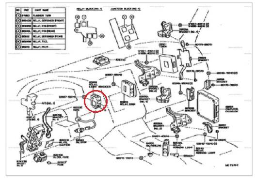

А у меня ничего не пищит когда забываю выключать габариты. Евросвет стоит. Как сделать чтоб писк был,где вообще эта пищалка?
СообщениеДобавлено: Вт сен 01, 2015 4:07 pm
В районе магнитолы, слева:
Реле.jpg [ 71.8 КБ | Просмотров: 2422 ]
СообщениеДобавлено: Вт сен 01, 2015 4:14 pm
Зарегистрирован: Пн июн 02, 2014 3:15 pm
Сообщения: 190
Откуда: Красноярск, Россия
Машина: Carina E лифтбэк
Двигатель: 3s-fe 2 л
А она может быть неисправна? Это типа динамик,да?
СообщениеДобавлено: Вт сен 01, 2015 4:25 pm
Это реле, со встроенным зуммером, может быть и не исправно, а может так и должно
быть, для начала поясни что значит, "Евросвет"?, имеется в виду скандинавка?, если
да, то может с ней как то связано, а может предыдущему владельцу надоела :du_ma_et: ,
проверять надо, так не угадаешь :(
