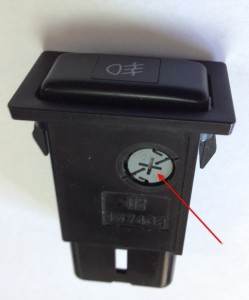

Всем Здрасте, вот такой вопрос по этой кнопке и по рядом стоящим кнопкам туманок и обогрева заднего стекла, я их доблестно выковырял вместе с центральной панелью, и задумал с ними сотворить чудовищное непотребство , а именно разобрать, с целью замены лампочек, так как пртивотуманки худо бедно горят а все остальное ничуть, Но разобрать не могу, Там вообще лапочки есть и их меняют? я просто видел у других светятся подумал чем мы хуже.
Может кто расскажет? а лучше пару фоток, ломать жалко...а радиус кривизны рук не измерен)

-разбирать кнопки для этого не надо , надо поменять сгоревшие лампочки

Точно, разбирать не нужно, надо только их из обоймы достать, и увидишь
маленькие патроны с лампами, лампы спроси в магазине радиодеталей.

по Подробнее пожалуйста! вот у меня в руках эти кнокпки а где лампочки не вижу где гнезда?

Круглое отверстие. В ней круглый пластиковый патрон лампочки, с крестом, как под отвертку. Выкручиваешь на пол оборота и этот патрон можно будет вытащить вместе с лампочкой. Дальше поди разберешься.
там трудно не заметить,не заблудишься .Под напругой (проверка ) металическими предметами не вынимать !!
вынимается поворотом на 90 ° (как и все другие мелкие и крупные лампочки )

Я еще чуток дополню, на кнопке обогрева заднего стекла, две лампы, подсветка и сигнальная, они
разные по размеру и мощности, обрати внимание при покупке/замене, чтоб рабочую не поменять.

Вот спасибо вам люди добрые я то по неразумению думал что Этот крестовик это регулировка какого то реле, ну типа того, у уже примерился раскурочить сам корпус, он не поддавался,(еще бы там же лампочки торчат)...хрустел, решил вот подождать ответа) вы только что спасли три кнопки от Адцкого Вандализма!!! :spasibo--:
