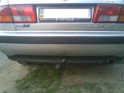

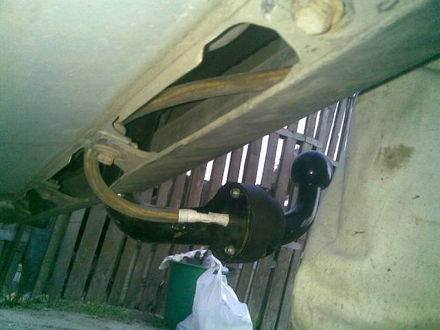

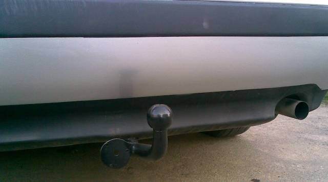

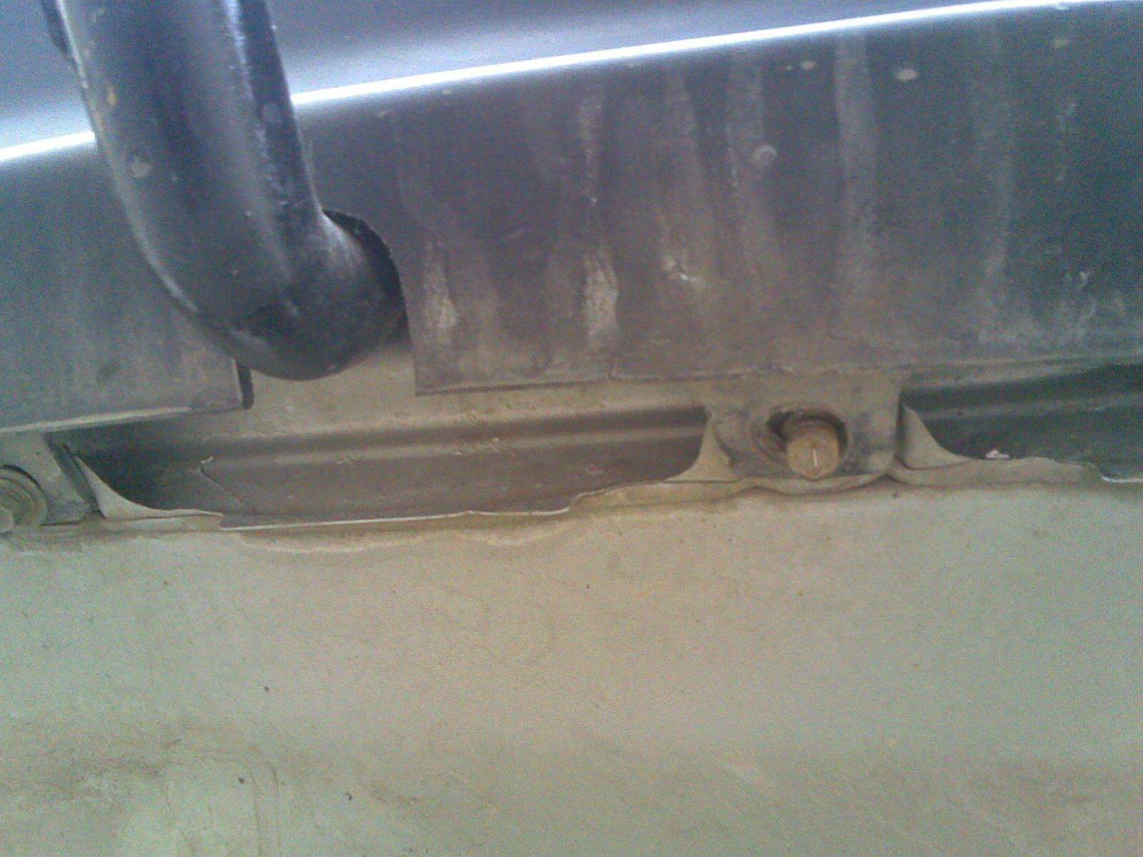

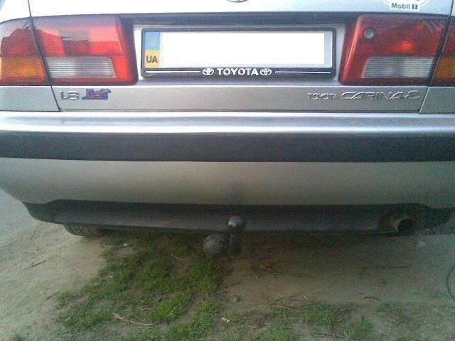

Воть выскочил сфоткал сам фаркопчик
Комментарий к файлу: А так ничего не видно ; )
2.jpg [ 33.41 КБ | Просмотров: 4075 ]

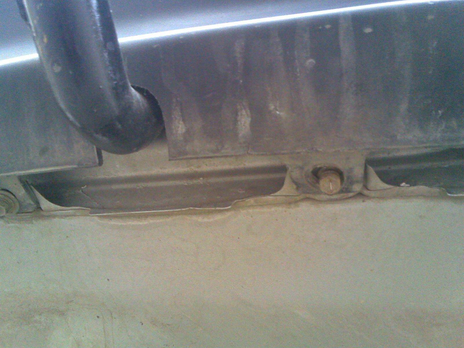

Комментарий к файлу: Внизу в бампере таки вырезали маааленький кусочек...
1.jpg [ 18.83 КБ | Просмотров: 4075 ]
А фаркоп к чему крепится? Наверно к ушам буксировки, а остальное?
СообщениеДобавлено: Сб апр 11, 2009 9:04 pm
Зарегистрирован: Ср мар 04, 2009 2:32 pm
Сообщения: 31
Да за уши точно крепиться, а вот что еще - не в курсе. Дело в том, что мне делал фаркоп мастер. Тот ставит их как нужно клиенту на любую машину. С утра привез машину - вечером забрал. Варит фаркоп по машине - снимает все размеры и за работу.
Под бампером балка скрыта, квадратная и она уже там крепиться.
Комментарий к файлу: вот что видно снизу
).jpg [ 223.48 КБ | Просмотров: 4077 ]

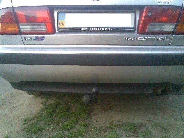

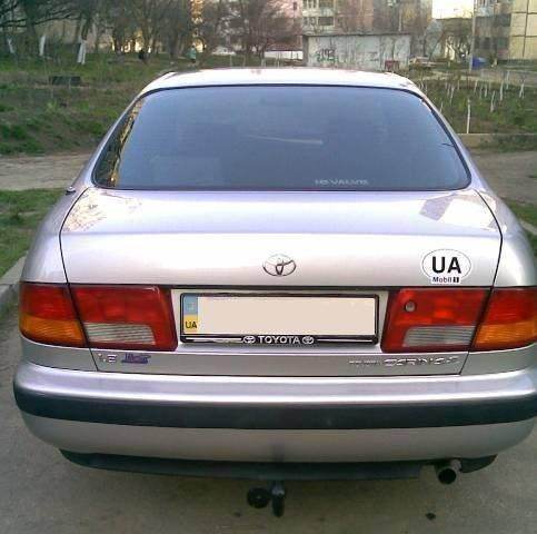

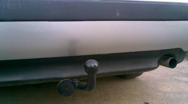

Итак, значит подключили сегодня с отцом эту розетку. Может никому и не пригодится, но я всёж пофоткал эту операцию. Строго не судите - ибо первый раз.
Комментарий к файлу: Вот законченный вид - Ура!
Q.jpg [ 41.96 КБ | Просмотров: 4071 ]
Комментарий к файлу: ...
Q (8).jpg [ 36.99 КБ | Просмотров: 4072 ]
Комментарий к файлу: Место выхода проводов из багажника
Q (7).jpg [ 26.63 КБ | Просмотров: 4072 ]

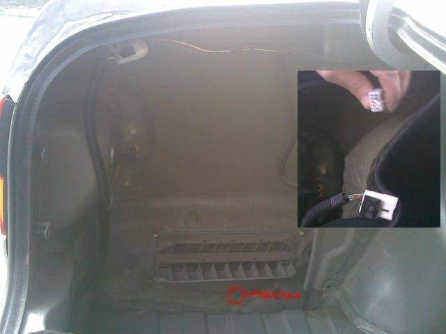

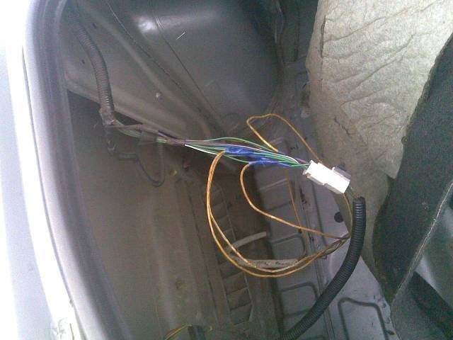

Комментарий к файлу: Все провода "врубленны"
Q (5).jpg [ 34.77 КБ | Просмотров: 4074 ]

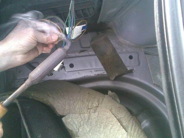

Комментарий к файлу: Теперь подрезаны провода ведущие в фишку и подключаются соответственно провода с фаркопа. После того пролудили.
Q (4).jpg [ 37.14 КБ | Просмотров: 4080 ]

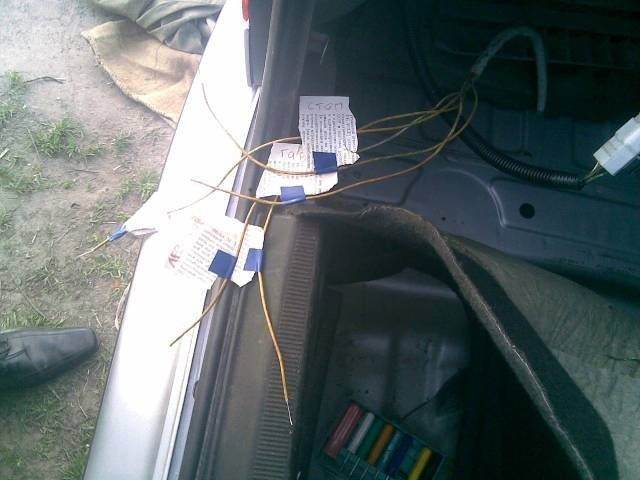

Комментарий к файлу: Терерь определяем или по цвету, но в данной ситуации тем же тестером провода согласно схеме розетки на фаркопе каждый провод
Q (3).jpg [ 37.48 КБ | Просмотров: 4075 ]

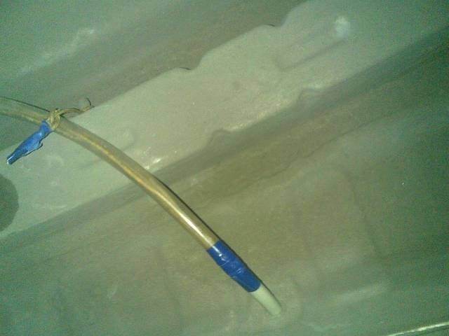

Комментарий к файлу: В конце дырочки виден свет! %)
Q (2).jpg [ 37.24 КБ | Просмотров: 4071 ]

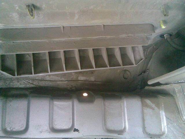

Комментарий к файлу: Первым делом нужно определить какой провод на что идет. Опытным путем при помощи меня, папы и тестера определяем по цветам повороты, стоп, габариты. Внизу возле вентиляции багажника найдена очень подходящая пробочка для проводов.
Q (1).jpg [ 24.36 КБ | Просмотров: 4086 ]
