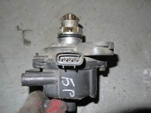

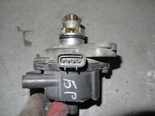

здравствуйте!
нужна помощь электриков или просто шаристых)
возможно ли заменить трамблер с 3 контактами и без дадчика коленвала
на трамблер с 4 контактами и дадчиком коленвала с полным подключением дадчиков
1 фото это мой
2 тот который хочу поставить цвета проводов разная
возможно ли это???
:spasibo--:
Комментарий к файлу: котрый хочу поставить
1433507572793_bulletin.jpg [ 48.21 КБ | Просмотров: 2086 ]
Комментарий к файлу: мой
1563759111.jpg [ 101.07 КБ | Просмотров: 2086 ]

1.нельзя
2. смысл? Трамблер БОШ практически весь перебирается,все можно заменить что может сломаться
