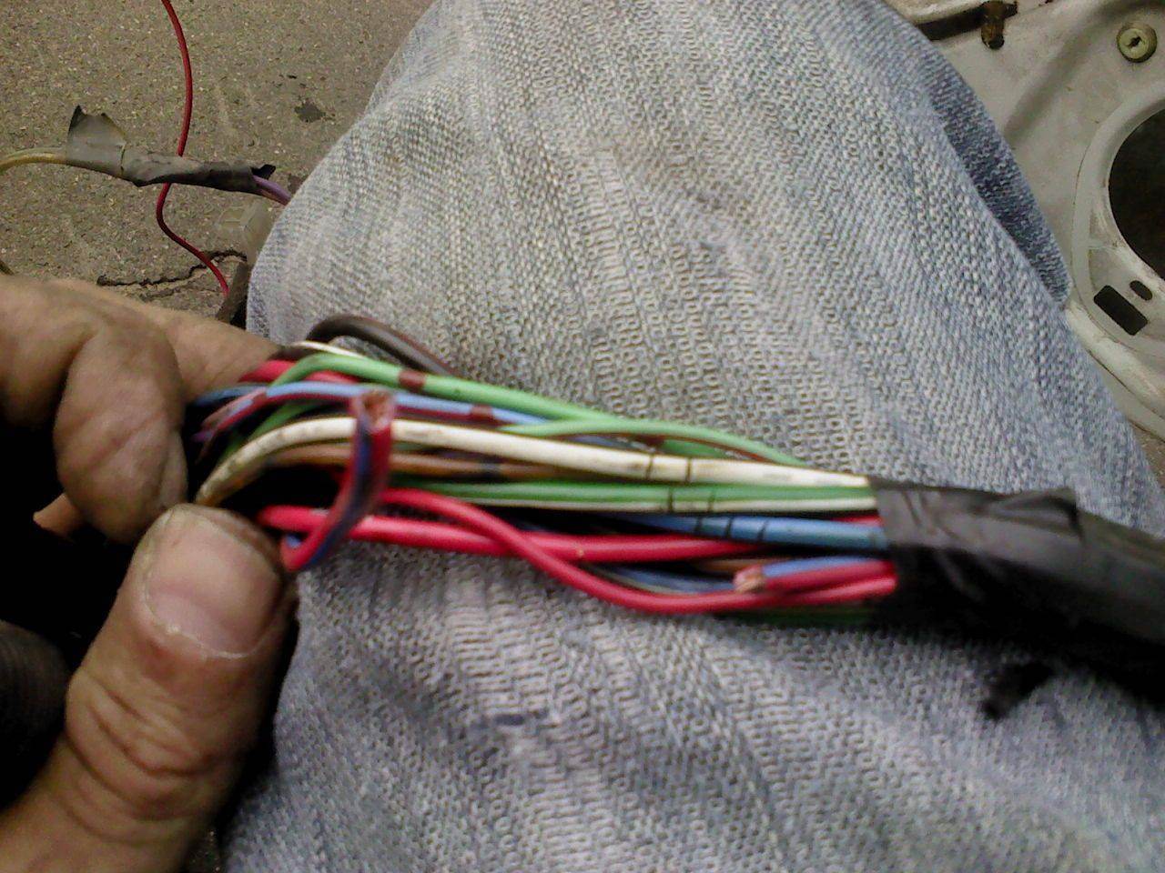

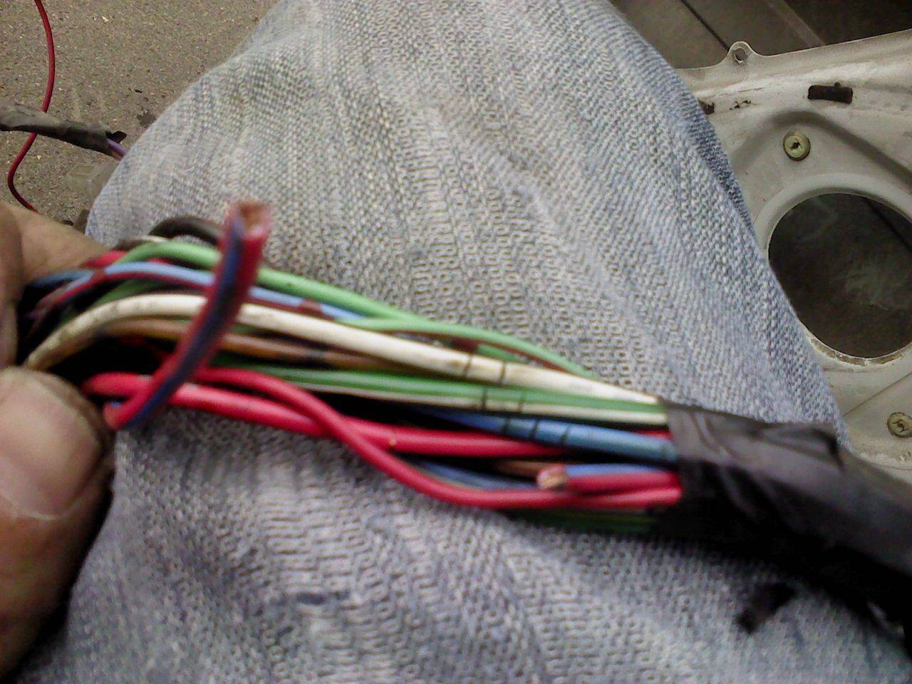

Ура, ребята, починил !!!
Произошел обрыв/перелом/истирание провода идущего именно к переднему правому стеклоподъемнику. Обрыв произошел в дверной косе водительской двери, в месте перехода в кузов. Прилагаю фото. На фото видно повреждение изоляции еще нескольких проводов. Думается изоляция не выдерживает испытания временем. Дверная коса была отсоединена от кузовной, извлечена и заизолирована вновь. Перебитый провод нарощен и также заизолирован. На локализацию повреждения ушло часа полтора, и часа два с половиной-три на ремонт.
