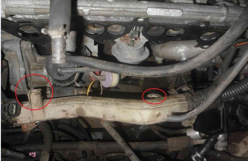

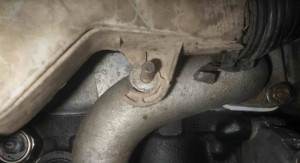

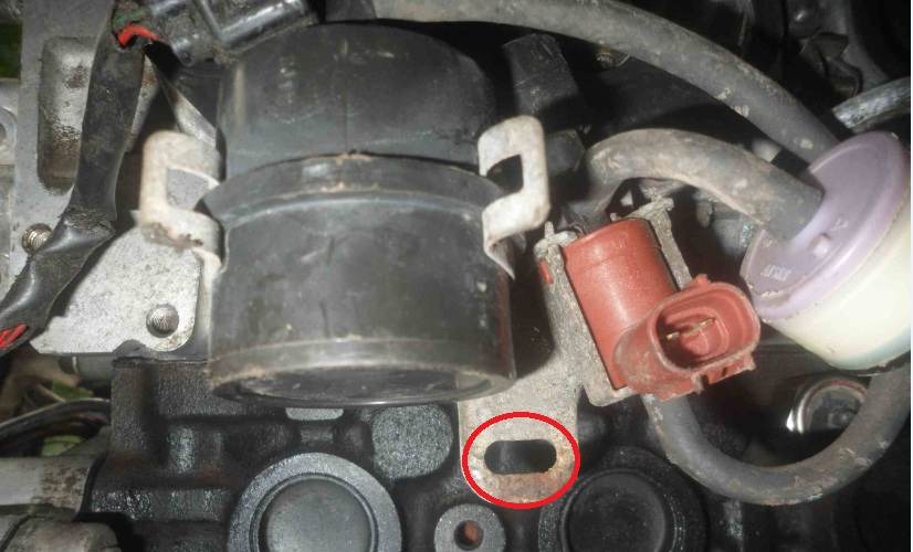

Собственно есть вот такая картинка (первая), которая кое-что проясняет, а еще больше запутывает. Мотор с косой вид сзади. и мотор 7А и коса от праворульной машины.
А у меня вид пока что такой, и понимания как это крепится по заводу не сложилось ваще.
Нид хелп. Два крепления кабельной коробки обведены кружками. Куда их тулить? Поиском подходящего пока не нашлось ничего.
Заранее спасибо!

алекс 338 писал(а):
Куда их тулить?
на 4А моторе коса крепится гаечками к впускному коллектору, на котором шпильки на 6 (или между трубками коллектора шпильки, не помню уже). Попробуй поискать, может быть такая же система.

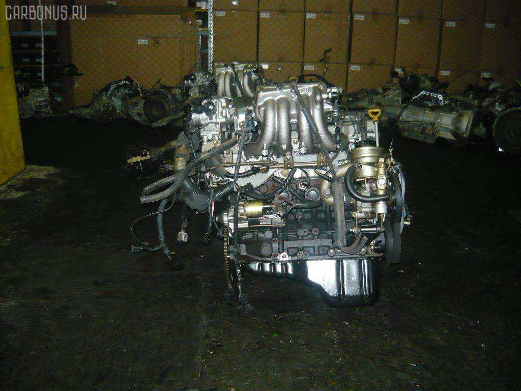

Так вот же на твоем фото, сам короб и крепление его видно:
4А.jpg [ 191.25 КБ | Просмотров: 1440 ]

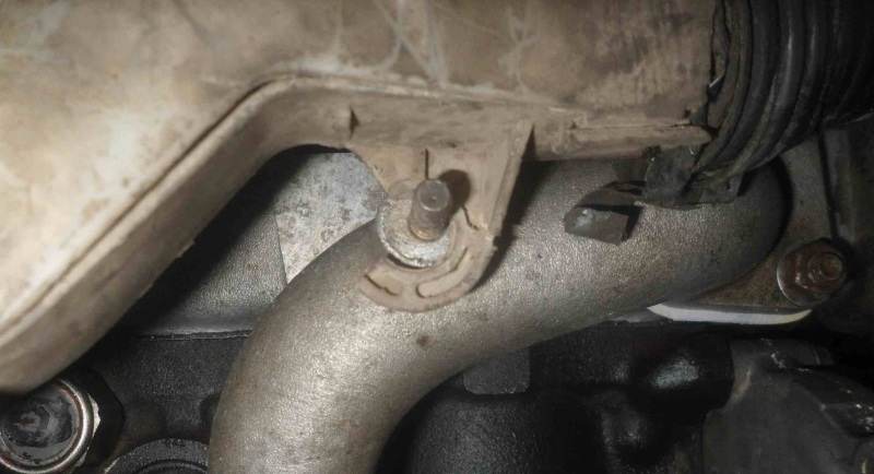

Ну да, только короб не совсем такой на Карина Е...
Вопрос конечно дурацкий и неглобальный, вряд-ли много кто столкнется с тем что прийдется собирать то что не сам разбирал.
Добавлено спустя 3 минуты 5 секунд:
Наверное тему можно снести, маловероятно что кому-то полезно будет.
Комментарий к файлу: Верхнее крепление к шпильке патрубка охлаждения от помпы к ГБЦ.

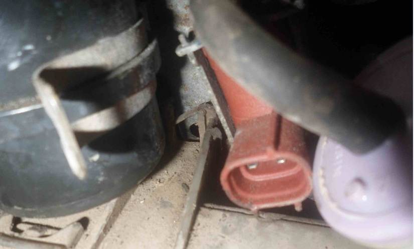

SAM_9941.JPG [ 100.07 КБ | Просмотров: 1431 ]
Комментарий к файлу: Нижнее крепление вот сюда, это над стартером практически. Впускной коллектор снят, блок заслонок оставлен. К нему и прикручена эта крепежная пластина для ВСЕГО.

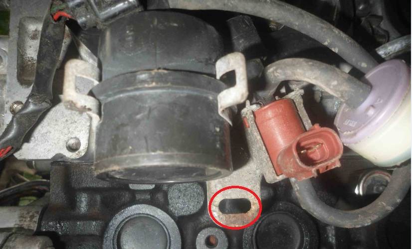

SAM_9942.JPG [ 90.1 КБ | Просмотров: 1431 ]
Комментарий к файлу: Вот сюда. Красным обведено.

А это фото твоего двигла, или нагуглил?, на нем еще жесткости
впускного коллектора не хватает, примерно так располагается:
4А.jpg [ 191.28 КБ | Просмотров: 1418 ]

ALEX-72 писал(а):
алекс 338
Это нагуглил конечно. Мой более ржавый :)
Да была мысля что коса крепится к распорке коллектора. На Сузуки Эскудо первого поколения (с мотором G16A) так сделано например.
Но распорки у меня нет а коса явно была закреплена до того, не валялась. Как только я ее завел между блоком и бачком гидрача картина стала вырисовываться.

СообщениеДобавлено: Вс окт 09, 2016 7:13 pm
алекс 338
Да нет, я про распорку не поэтому упомянул, просто нужна она, чтоб
коллектор не растрясло, а проводка крепится как выше писали :a_g_a:
