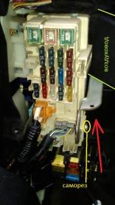

Небольшая предыстория. Надумал убрать "секретку", которая досталась мне от бывшего хозяина в месте с авто и найти откуда непонятный, глухой стук под торпедой с левой стороны. Сняв подрулевую облицовку, засунул свое жало и фонарик туда. А там этот самый блок реле №2 висит в воздухе.
Теперь суть вопроса: Как он там крепится? Может у кого есть фотки? А то я его как только не пытался примостырить... Информации в интернете не нашел.
За ранее спасибо.

Крепится этот блок к металлической трубе которая под торпедо проходит, на ней ухо в которое этот блок вставляется. В блоке должны быть отливы, но у вас скорей всего их уже нет.
У меня идет металлическая планка от блока до трубы (жесткости) панели,
завтра если напомнишь, попробую сфотать, у меня как раз там разобрано,
сейчас темно уже :(

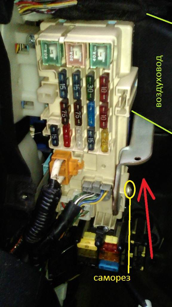

СообщениеДобавлено: Чт окт 13, 2016 7:26 am
Сфоткал, только там воздуховод уже мешает, летом без него ездил,
все отлично видно было, ну уж как есть, стрелкой указал кронштейн:
БП.jpg [ 190.8 КБ | Просмотров: 1605 ]
собственно за воздуховодом он крепится к жесткости панели (трубе),
на трубе шпилька должна быть, направлена вниз, может не совсем
вертикально, не помню уже, но увидишь если есть еще, внизу
на кронштейне как бы крючок на него одет блок предохранителей,
там еще защелка должна быть, у меня сломана уже, я саморез
вкрутил, чтоб не ерзала по кронштейну :)

Огромное :spasibo--:
Будем мостырить.
