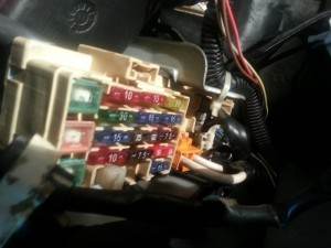

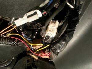

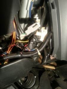

Alexxx преды все прозвонил тестером
kulon nn можешь показать эту фишку?
Чёрной изолентой это мне в сервисе скрутку сделали

СообщениеДобавлено: Вт ноя 15, 2016 9:43 pm
Сообщения: 341
Откуда: БОР.НИЖЕГОРОДСКАЯ ОБЛ
Двигатель: 4a-fe БОШ
Ищи правей замка зажигания,где ключ вставляешь, под торпедой...смотрел по схеме помоему от замка зажигания выходят два провода черных с белой полосой---который то из них...попробуй поискать в замке зажигания и пройти от него...на первом фото ее не видно,может выше,посмотри под приборкой...
