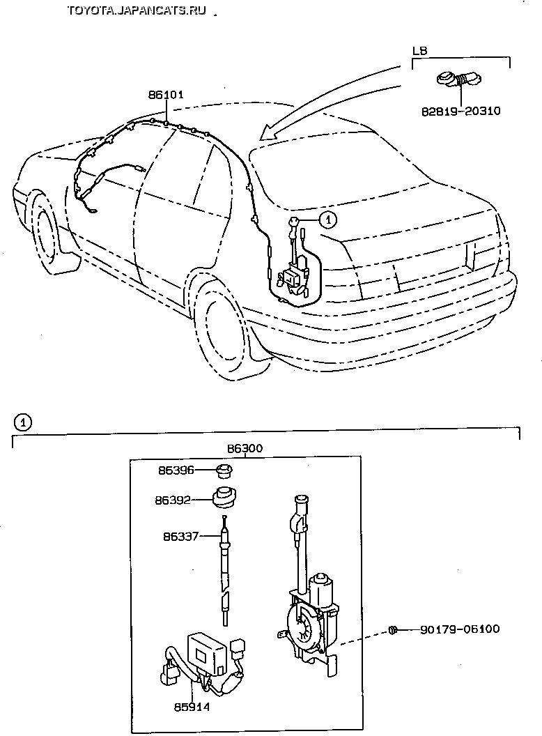

СообщениеДобавлено: Пт окт 03, 2008 2:56 pm
Сообщения: 457
У меня в заднем левом крыле стоит родная
В каталоге она числится:
antenna.jpg [ 154.49 КБ | Просмотров: 11112 ]
