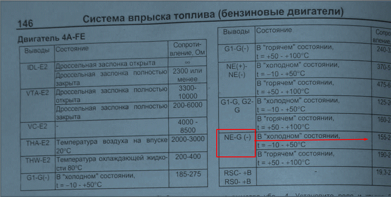

Уважаемые форумчане. помогите с ЭБУ. при проверке сопротивления вот этих выводов показывает короткое замыкание. Проверить надо NE-и G-
Автор:  Faranos [ Сб окт 12, 2019 9:32 pm ]
Заголовок сообщения:  Re: Блок управления двигателем
Укажите место жительства в профиле!
Относительно чего мерите и при каких условиях? Если относительно массы то вполне логично так как NE(-) и G(-) и есть масса
Автор:  Achilles [ Сб окт 12, 2019 10:15 pm ]
Измеряю на колодке ЭБУ между NE- и G-. Как в мануале. Должно быть 155-250. У меня КЗ. Снял ЭБУ. Промерил на самих контактах. То же самое. Коротыш.

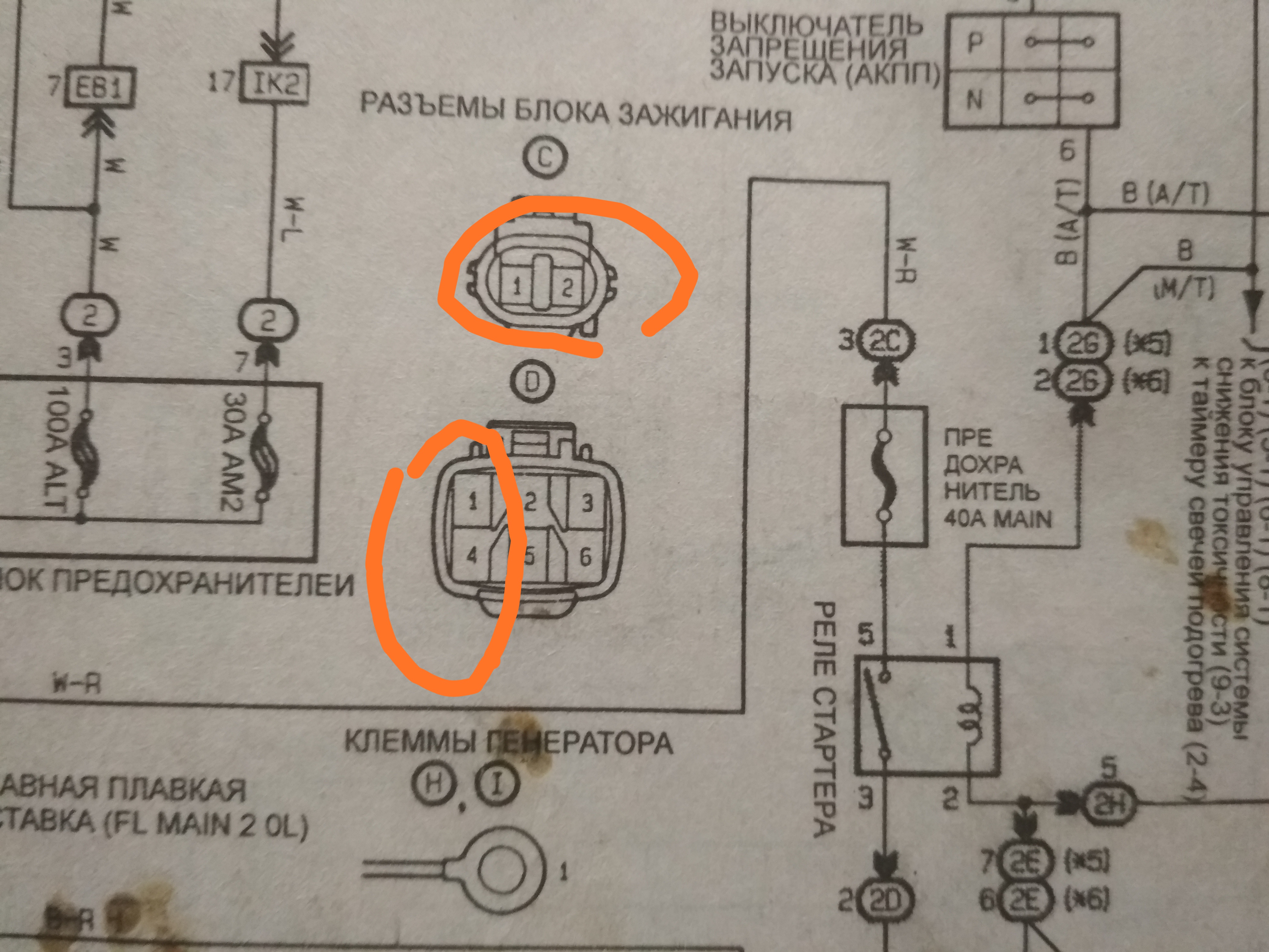

Замерял вот здесь
Screenshot_1.gif [ 262.46 КБ | Просмотров: 12304 ]
Screenshot_2.png [ 318.81 КБ | Просмотров: 12304 ]
Автор:  Faranos [ Сб окт 12, 2019 10:46 pm ]
А где вы увидели NE(-) ???? :ni_zia:
Автор:  Achilles [ Сб окт 12, 2019 11:01 pm ]
В мануале. Скрин выше
Автор:  Faranos [ Сб окт 12, 2019 11:04 pm ]
Я вижу в мануале, в красном квадрате: NE ТИРЕ G(-) но ни как не NE(-)-G(-) как отмечено вами на распиновке ЭБУ :)

Так на схеме нет просто пина NE
Добавлено спустя 58 секунд:
Faranos писал(а):
Я вижу в мануале, в красном квадрате: NE ТИРЕ G(-) но ни как не NE(-)-G(-) :)
Есть NE- и NE+
Автор:  Faranos [ Сб окт 12, 2019 11:14 pm ]
По умолчанию NE без знака, как и любая цифра, является положительной. Т.е. +1 это и есть 1, +NE, это и есть NE.
Автор:  Achilles [ Сб окт 12, 2019 11:19 pm ]
Я вас услышал. Спасибо за совет. Завтра проверю. У меня есть доп ЭБУ от машины с АКПП. В нем между NE(-) и G- есть сопротивление... а на моем ЭБУ там показывает КЗ.
Если это не ЭБУ тогда уже и не знаю что проверить чтоб машина завелась
Автор:  Faranos [ Сб окт 12, 2019 11:24 pm ]
Это потому что в вашем блоке различается распиновка с блоком от АКПП, там где на вашем NE(-) на автоматном G(-), где на вашем G(-)
на автоматном G2 :pro-fes-sor:
