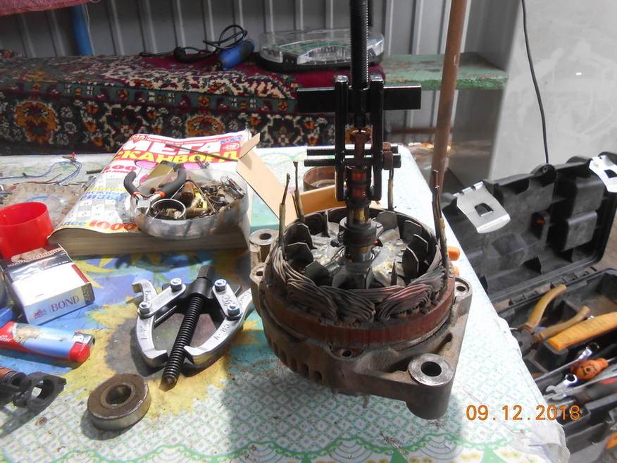

Кольца снимаются довольно просто с помощью копеечного съемника
DSCN4058.JPG [ 455.48 КБ | Просмотров: 10689 ]

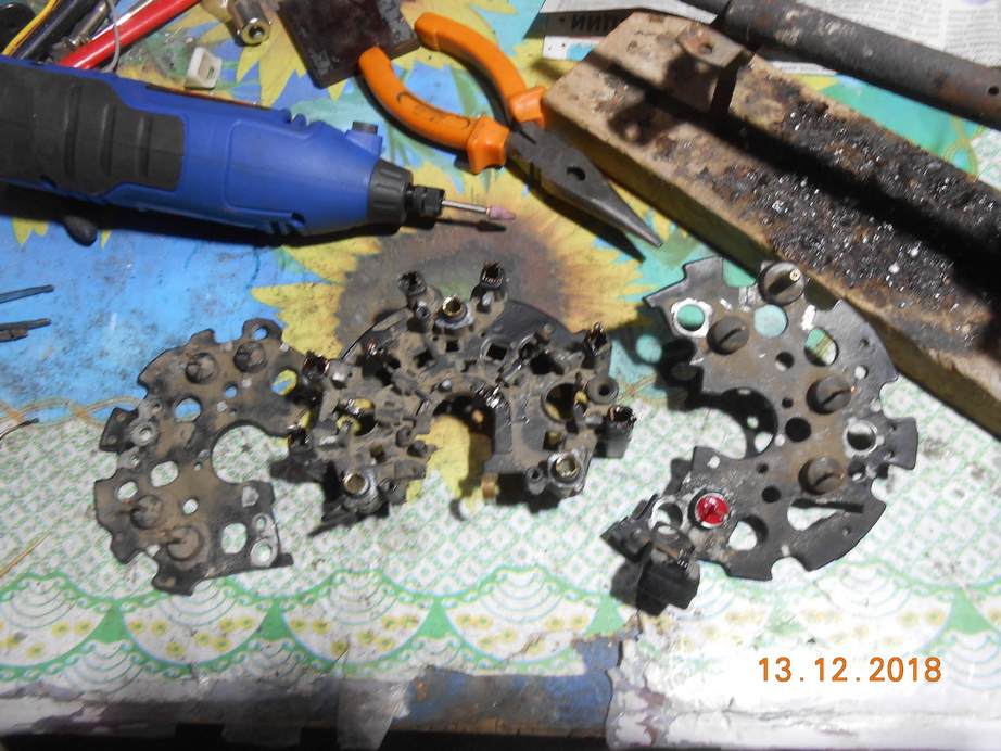

Теперь перехожу к самому сложному - диодный мост. Как ни печально - он знатно у меня выгорел. Мог бы заказать его, но ценники 4-5-7к немного смутили. Пришлось искать пути замены диодов. Оказалось, что это с этим нет проблем. Только предварительно нужно разсверлить сверлом ф8-10мм торцы трубчатых заклепок, которыми скрепляются 3 слоя диодного моста. Как таковыми слои оказываются
положительная шина с 4 диодами
отрицательная шина с 4 диодами
внутренняя изоляционная планка с 3 диодами вспомогательного выпрямителя.
Для уверенности я заказал весь комплект (8шт) диодов - 4 положительной и 4 отрицательной полярности
Mobiletron DD1025
Mobiletron DD1024
Эти диоды немного усиленные - 50А(не как в стоковом варианте генератора) и для удобства раскрашены разными цветами по полярности (+ красные, - черные). В принципе можно подобрать 70А или 90А варианты, но тогда ценник серьезно подскакивает.(указанные всего по 70р) Главное, чтобы "Прессдиоды" на Кариновский генератор были ф12.7мм (этих размеров великое множество от ф4 до ф22мм).

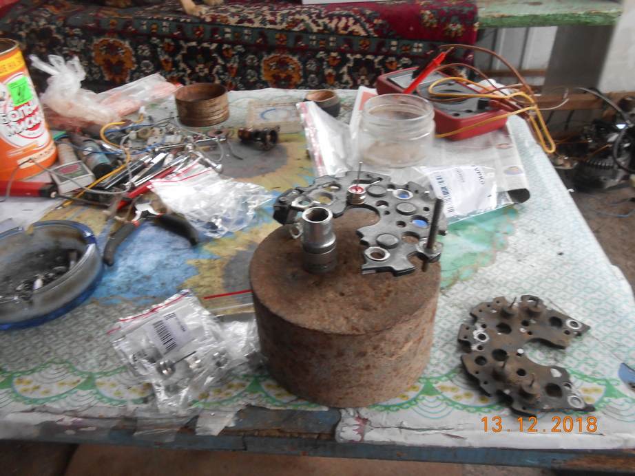

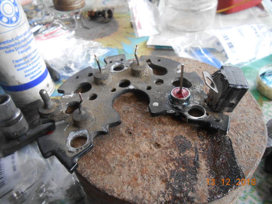

Чтобы снять сгоревший диод нужно со стороны жопки подложить головку на 17, чтобы при выпресовке не деформировать плоскость шины и со стороны вывода диода тупым пробойником (без фанатизма!) выколотить диод. Потом берется головка на 12, на нее ложится плоскость шины (совместить отверстие с головкой) и аккуратно через деревянную колотушку вбивается новый диод
DSCN4070.JPG [ 462.04 КБ | Просмотров: 10689 ]
DSCN4071.JPG [ 450.69 КБ | Просмотров: 10689 ]
DSCN4072.JPG [ 488.13 КБ | Просмотров: 10689 ]
Затем идет зачистка всех контактов дремлером, пайка слоев в один монолитный блок(паяльник 80-100 ватт и никакой кислоты!). Впайка диодного моста в генератор и проверка.
