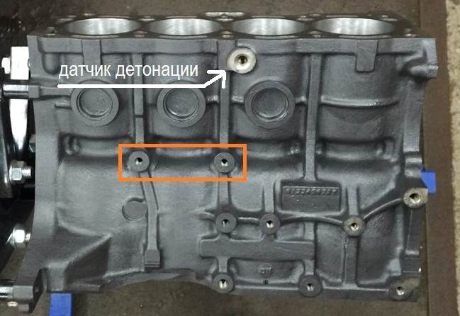

Faranos писал(а):
Массы смотрите, те что в косе мотора идут, в районе головки и впускного коллектора.
Немного уточню, под впускным коллектором, её сразу и не увидишь, вот для наглядности,
в какое-то из этих 2-х отверстий крепится, в какое точно не помню уже :du_ma_et:
