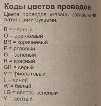

Вот схема с расцветовкой:
Предохранитель от магнитолы отвечает ещё и за прикуриватель и за часы, находиться он под панелью у левой ноги водителя.

а вот у меня именно перегорел предохранитель который под капотом а симптомы такие же...

проблема была в 20А предохранителе под капотом с названием "DOME". странно, но его даже нет в букваре, что за зверь то такой? из-за него пропал "+" на магнитолу, освещение салона, задние ПТФ, зумер, часы.
