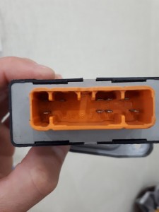

Litvin
Добавлено: Пт авг 02, 2019 2:56 pm |
| Стажер |
Зарегистрирован: Вт мар 12, 2019 12:57 pm Сообщения: 22 Репутация: 1 [ ? ]
Машина: carina E
ALEX-72 писал(а): Странно конечно, у тебя судя по году англичанка, знаю что там реле внешне другое, но вот чтоб распиновку или функционал изменили, не думаю, а в целом по количеству пинов сходится?, может он теперь под другим номером У японского на плате все пины подписаны, посмотри, может у твоего тоже   По количеству пинов сходится коннектор с реле

ALEX-72
Добавлено: Пт авг 02, 2019 6:41 pm |
| Герой былин народных |
Зарегистрирован: Пн сен 30, 2013 7:47 am Сообщения: 3890 Откуда: Тюмень Репутация: 123 [ ? ]
Ну да, такие на англичанок ставились, странно почему нет 1 контакта по всем схемам одно и то же нарисовано, вот еще парочку нашел, то же что и на первой: Вложение:
схема.jpg [ 221.69 КБ | Просмотров: 16470 ]
схема2.jpg [ 211.44 КБ | Просмотров: 16470 ]
а реле вскрывал, внешне все нормально? Добавлено спустя 15 минут 1 секунду:чет я повспоминал, по моему такое поведение должно быть при открытой водительской двери, а ты писал что что то не так с концевиком, наверное надо рыть в этом направлении
