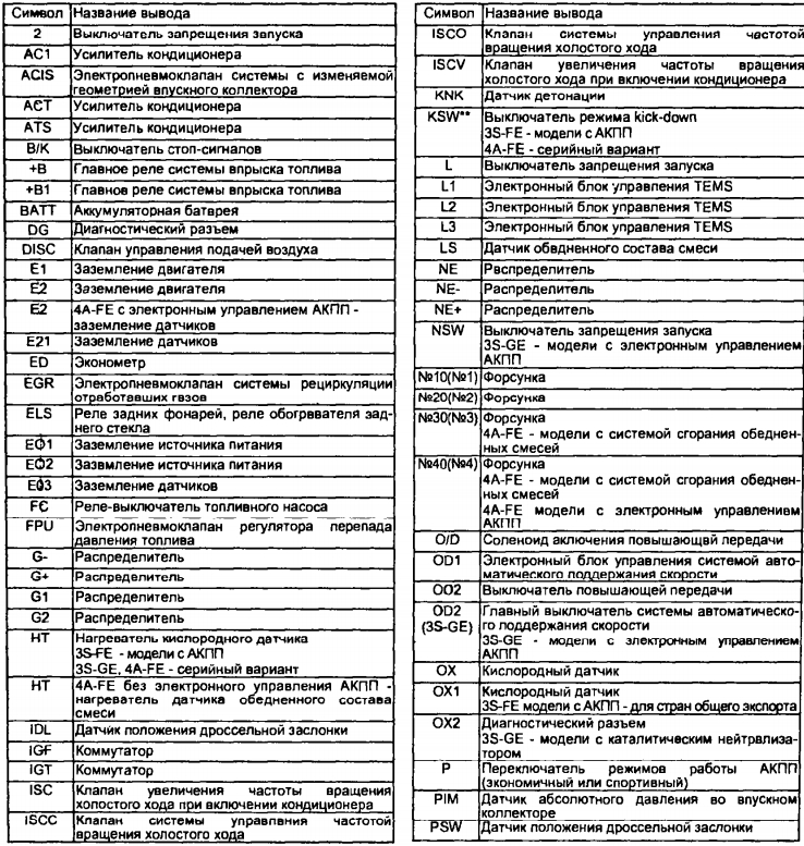

Добрый вечер! Друзья, может кто подскажет. У меня 3s-fe на авто. Эбу с таким номером 89661-2B510. Нужно найти в эбу провода форсунок для подключения мультитроникс. Стал прозванивать минус форсунки к эбу. Так вот, почему-то всего лишь от одной форсунки прозвон идет на четыре контакта эбу (там, где 26-контактный штекер). В чем дело? Может кто поможет найти распиновку этого эбу. Под крышкой эбу нет схемы.
Автор:  Azamat_630 [ Ср окт 27, 2021 10:52 am ]
Заголовок сообщения:  Re: Нужна помощь по ЭБУ.
Скриншот 27-10-2021 111740.jpg [ 184.32 КБ | Просмотров: 11703 ]
Автор:  servi71 [ Ср окт 27, 2021 6:18 pm ]
Azamat_630 писал(а):
Спасибо! Только у меня еще вопрос. Мой двигатель без кислородного датчика, егр и катализатора. Эбу у них одинаковые?
Автор:  Azamat_630 [ Ср окт 27, 2021 6:38 pm ]
Этого я не знаю, есть букварь в формате PDF, "Toyota Corona, Caldina, Corona-Premio 1992-1998", могу выслать на электронку, адрес в личку.
Автор:  Azamat_630 [ Ср окт 27, 2021 9:14 pm ]
Маркировка подключения к форсункам должно быть одинаковым.

У меня, я проверил, прозвонка в штекере (26 пин) прозвонка идет от пина на форсунку к пяти пинам в этом штекере. Я засомневался, должно ли быть так (мотор работает вообщем-то не плохо). Позвонил сегодня одному автоэлектрику. Он сказал, что так должно быть. Непонятно... Получается, несколько проводов к разным пинам на эбу соединены в одну цепь.
Автор:  Azamat_630 [ Чт окт 28, 2021 7:33 pm ]
Прозвонка не даёт правильных показаний, надо измерять сопротивление. В букваре есть алгоритм проверки ЭБУ, по моему путём измерения напряжений на контактах. Мне не приходилось этим заниматься, не было надобности, тем более у меня ЭБУ Бош-Мотроник и описания нигде не встречал :( ...
