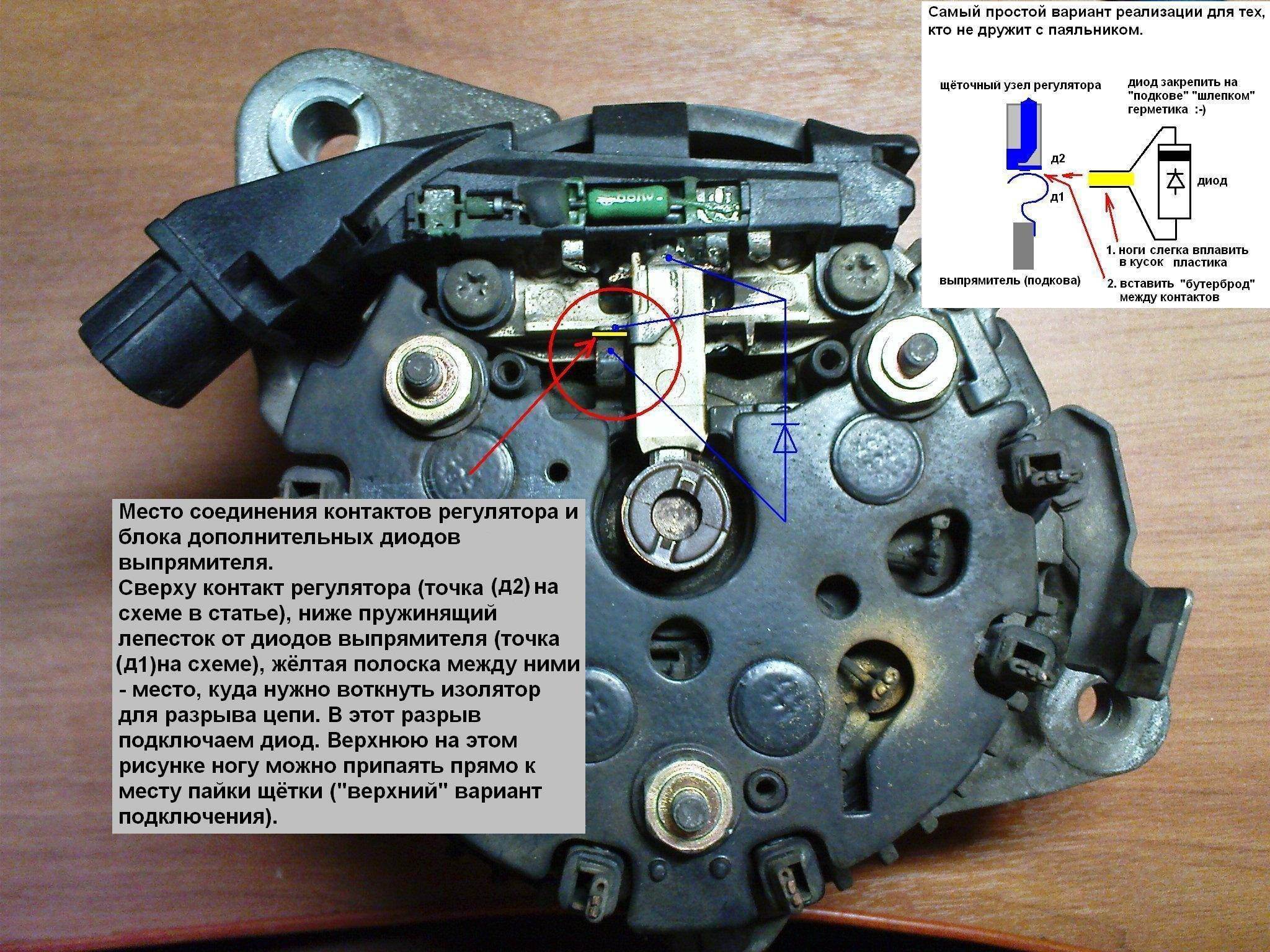

Тем, у кого зимой недозаряд аккумулятора, посвящается: :)
Многие интересовались, как быть? Собственно, способ старый, давно известный, многократно описанный в автолитературе. Журнал "За Рулем", в частности, писал об этом неоднократно. Статья, что ниже, взята из сентябрьского номера. Так что я не претендую на оригинальность. Я всего лишь даю практическое пособие для тех, кто не сильно разбирается в электрике, но захочет сделать для себя такую приблуду. Описание и фото относятся к генератору Бош. Мне лично пока без надобности, т.к. в пробках не стою, на работу катаюсь в область за 45 км, навстречу томящимся в пробке коллегам, которые ползут в Москву.
Изображение ИзображениеИзображение
44bb13f35dcd.jpg [ 557.45 КБ | Просмотров: 34927 ]
Последний раз редактировалось Vitek Пн сен 05, 2011 11:48 pm, всего редактировалось 2 раз(а).

Спасибо, Vitek! Классно :)
Правильно ли я понимаю, что смысл этого диода в том, чтобы обмануть регулятор, показав ему, что вырабатываемая напруга меньше, чем есть на самом деле? Т.е. на этом доп.диоде просто падает напряжение? Насколько? На 1 вольт?
И отсюда вопрос - а номинал диода какой требуется, как его спросить в радиомагазине?
В тонкости я не вникал, но, именно об этом в статье и написано.
А здесь идеально подойдет диод, который можно выпаять из старого выпрямителя гены (из "подковы").
СообщениеДобавлено: Вт сен 30, 2008 10:48 am
а с акумом ни чего не произойдет? из за перезаряда.
СообщениеДобавлено: Вт сен 30, 2008 10:55 am
Если летом будешь ездить, то здоровья это ему не сильно прибавит, но и сразу не убьёт,- прибавочка-то совсем небольшая. (что не убьёт тебя, то сделает тебя сильным! :D ). А в зимних пробках всю прибавку по напряжению съедят печка, фары, обогрев стекол, сидений и зеркал. Не забывай, что на холостом ходу положительный баланс по напряжению минимален, генератор сам потребляет ток на питание обмотки возбуждения. Да и в холодном виде аккумулятор принимает заряд неохотно.

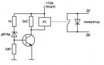

СообщениеДобавлено: Ср окт 01, 2008 1:55 am
Нашёл я журнальчик. Правда, не ЗР, а "Радио" №4/87. Ну ошибся малость :? . Выдрал кусок схемы, немного переделал. Вот так примерно это будет выглядеть. При достижении напряжением борта величины 15в, открываются стабилитрон, транзистор, срабатывает реле, которое, замыкая контакты, исключает дополнительный диод из схемы. Получаем штатный генератор. При снижении напруги, всё отрабатывает в обратную сторону, получаем "гену" с подпиткой.
Автомат.JPG [ 14.77 КБ | Просмотров: 37858 ]

Vitek, за схему спасибо! Но вот подумалось мне, что автомат не есть гут. По той причине, что падение выходного напряжения генератора ниже нормативных значений при обычной нагрузке есть важный диагностический признак поломки генератора. Выхода из строя диодов в мосту, например. А автомат может картинку смазать, сразу падения напряжения можно не заметить и тем ускорить кончину генератора.
Думается мне, что более правильное решение отключаемый полуавтомат, если так можно выразиться :) У меня значительная просадка напруги идет при горящих стопах. Такие у меня стопы, 76 ватт :) А раз так, то надо на стопы повесить релюху, включающую диод при нажатой педали. И выключатель добавить, чтобы систему включать/отключать по необходимости. Маршрутный компьютер запитать напрямую с Плюса аккума для измерения напруги именно на батарее (а не в бортовой сети) и настроить в нем предупреждение о низком напряжении, скажем, на 12.5 вольт. Нахолодную систему выключаем, электричества хватает, а как только гена нагреется и начнет сачковать, от МК поступит первое предупреждение и систему можно включать.
А?
