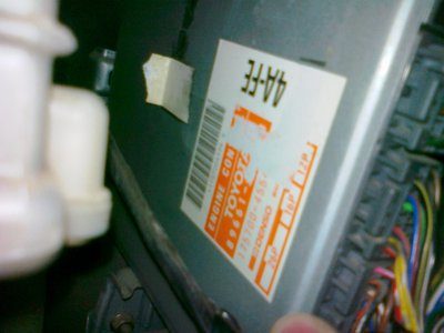

СообщениеДобавлено: Пн дек 12, 2011 3:52 pm
Сообщения: 395
Откуда: г. Первоуральск
Год выпуска: 2006
Тогда подскажите пожалуйста какие у меня "мозги"

 Заголовок сообщения: Re: Отличие косы 4A-FE LB от 4A-FE не LB
СообщениеДобавлено: Пн дек 12, 2011 8:01 pm
balboni писал(а):
они одни на LB вариантов нет, есть не LB и то же без вариантов
Феерическая фигня.
У мозгов LB , для неискушенных, как минимум 4 варианта
1,6
1,8
1,6 АКП
1,8 АКП
А если копнуть глубже, то гораздо больше, разница есть по годам выпуска, и по наличию датчика детонации и т.д.
Вариантов мозгов у STD мотора, тоже не меньше, если не больше.
МКП / АКП
DENSO / BOSH
C лямдой / без лямды
с катализатором / без катализатора
С ручным октан корректором
*Только на 1,6 Японского пр-ва - 6 вариантов мозгов!
Если не знаешь, достоверно, то не надо других вводить в заблуждение.
СообщениеДобавлено: Пн дек 12, 2011 8:17 pm
Сообщения: 395
Год выпуска: 2006
Фигасе! А не подскажите тогда, как выбрать нужные???
СообщениеДобавлено: Пн дек 12, 2011 8:32 pm
Сообщения: 1468
Полностью согласен с Дмитрием,но есть ещё один нюансик - мозги для работы со штатным иммобилайзером(когда ключ с чипом) и для без иммо.Так что вариантов море.
СообщениеДобавлено: Пн дек 12, 2011 9:50 pm
От Карин,от Корон,от Королл,по годам выпуска,трамблерные,катушечные :)
Могу на спор штук 12-15 номеров мозгов разных найти,хоть LB,хоть STD ;)
