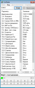

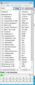

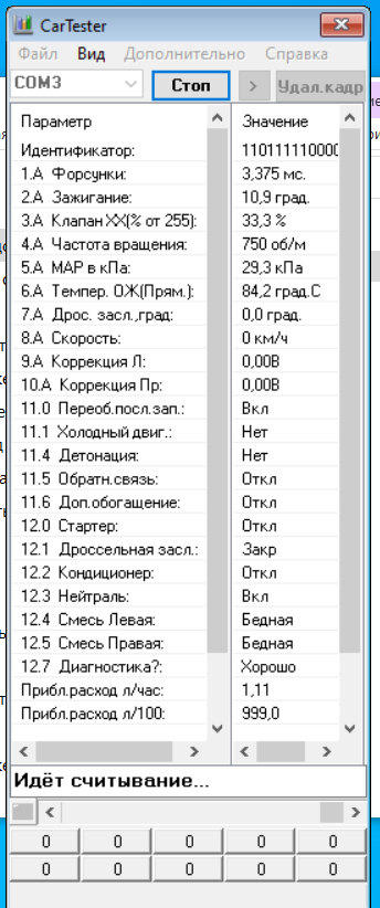

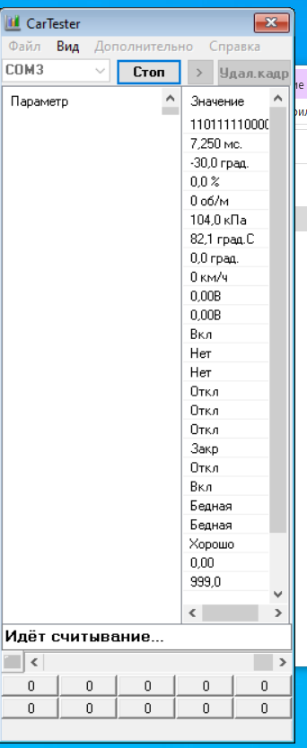

Добрый вечер, прошу Вашего совета. Toyota celica 1997 7AFE. Симптомы такие: 1. Большой расход, 17 +- 2. Плавание оборотов на ХХ в диапазоне от 500 до 1000, при нажатии на тормоз, повороте руля, нажатием и опусканием газа. Что сделано: Дроссель чистил / менял, датчик ХХ чистил, сравнивал с данными мануала сопротивление обмотки, все нормально. Проверил датчик температуры ОЖ и воздуха, все по мануалу. Проверил на подсос воздуха - тоже его нет. Проверил клапан вентиляции картера / менял, все нормально. Заменил форсунки и все уплотнительные прокладки. Из недавно поменянного MAP, но судя по данным программы CARtest он отрабатывает, заменил кислородный датчик на датчик фирмы Hella, согласно сайту производителя он полностью совместим. Прикладываю скриншоты замеров в CARtest. Подскажите с чем может быть связана проблема высоким расходом, отсутствием коррекции, не меняющимся (почти) временем форсунок? Может дело в лямбде? (ее пока отдельно не проверял)
| Вложения: |
Комментарий к файлу: 1.Прогретая заглушенная, MAP показывает 104кПа - норма?

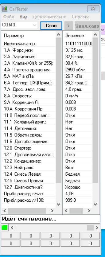

Комментарий к файлу: 2. Прогретая заведенная, MAP 29.3кПа, если верить мануалу то в допуске. Но тут меня начинает беспокоить время открытие форсунок и отсутствие коррекции с бедной смесью.
завед.PNG [ 71.35 КБ | Просмотров: 7757 ]

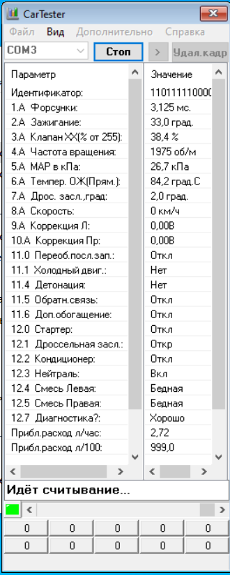

Комментарий к файлу: 3. 2000 оборотов, коррекция все также отсутствует, форсунки как лили так и льют, это норма?
2000.PNG [ 70.08 КБ | Просмотров: 7757 ]
Комментарий к файлу: 4. 3000 оборотов, коррекция все также отсутствует.
3000.PNG [ 70.84 КБ | Просмотров: 7757 ]

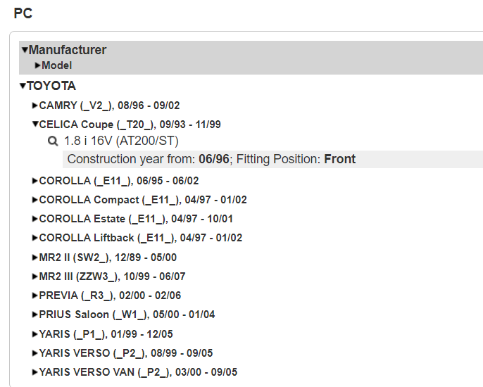

Даниил-SPB1) Выложи фото мотора. Есть большие сомнения в применимости к нему купленного тобой датчика Hella 2) Сюда обращался? https://vk.com/besoenota

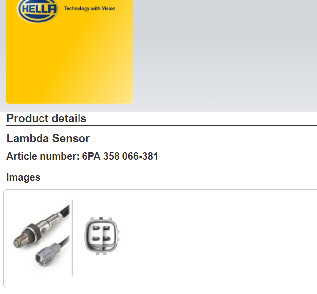

Заметил вот что. На холодную коррекции также нет. Попробовал отключить кислородный датчик и реакции не обнаружил, что с датчиком, что без него, время впрыска не меняется. При этом ЧЕК не загорелся, возможно нужно было проехаться. Номер оригинального датчика 89465-20520, номер Hella 6PA358066381. Скрины с сайта Hella. Попробую по мануалу провести диагностику. Прозвоню проводку до ЭБУ. Двигатель от 7AFE не LB. Из датчиков, датчик температуры ОЖ, воздуха, MAP да кислородный. Кроме кислородного все проверил, все по мануалу. Подсоса воздуха нет, дроссель чистил, ХХ чистил, сопротивление проверял. Давление топлива не проверял еще.
| Вложения: |
12.PNG [ 78.19 КБ | Просмотров: 7698 ]
13.PNG [ 32.33 КБ | Просмотров: 7698 ]

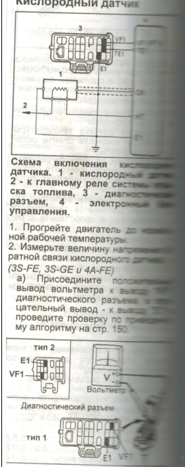

Даниил-SPB писал(а): На холодную коррекции также нет На холодную коррекции по кислородному датчику и не будет. Добавлено спустя 9 минут 4 секунды:Извини за плохое качество. Добавлено спустя 2 минуты 34 секунды:Даниил-SPB писал(а): По мануалу непонятно, как-то обобщенно указано 6 Ом. Каталоги да в интернете пишут 12-14 Ом, 1,5-2,1 Ом.

Fidel писал(а): Наш мануал к его мотору слепо применять не стоит. Там, вероятно, совсем другой датчик. Согласен  , поделился чем было...
