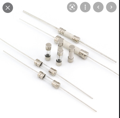

Как вариант можно такой предохранитель впаять:
https://www.google.com/search?q=%D0%BF% ... R5XIKBGsXM
Добавлено спустя 1 минуту 56 секунд:
Re: Перестал работать прикуриватель. Где искать неисправность?
Faranos писал(а):
Это термоплавкая вставка, соответственно должна плавиться от температуры. По факту это олово, можно заменить на такое же,
Я тоже по моему олово впаял, было давно почти семь лет назад...
Добавлено спустя 2 минуты 36 секунд:
well писал(а):
Я компрессор переделал на крокодилы,сажаю напрямую к акб....
:co_ol: , самое лучшее решение :a_g_a: !
