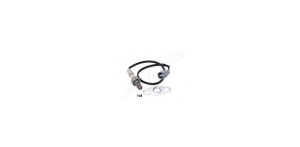

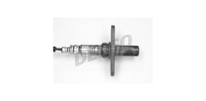

Приветствую всех! Назрел вопрос. На замену умершего кислородного датчика Denso был приобретен аналог OOT04 JAPANPARTS, который по каталогу Автодока подходит для двигателя 7A-FE. При покупке выяснилось, что имеется разница в креплении датчика - оригинальный приварен к заводскому фланцу, а аналог вкручивается во фланец, который идет в комплекте. Распиновка проводов идентичная. Несмотря на нерабочий оригинальный датчик Чек не горел, при смене на JAPANPARTS сразу же загорелся Чек. Сброс ошибок ничего не дал. Никто не сталкивался с данной проблемой? Неужели только оригинал будет работать на наших ДВС?
Ниже фото № 1 JAPANPARTS, фото № 2 Denso.

Я работаю над обманкой. Пока пытаюсь собрать информацию, как работает штатный датчик. Судя по прочитанному, обычный циркониевый лямбда-зонд будет работать только на режиме нормальной смеси. На режиме обедненной смеси он работать не будет. Это значит, что на ХХ и прогревах смесь будет чрезмерно богатой. Собственно это и подтверждается вонючим едким выхлопом.
Чек гаснет, если сопротивление цепи накала 5 Ом и менее. Погасить чек можно с помощью мощного резистора. Сопротивление рассчитывается по формуле 1/R=1/Rдатч +1/5.
Так и есть, особенно в движении при открытом окне. Короче только Denso будет работать?
На всех режимах - да.
Именно так. Совершенно разные у них принципы работы. Если совсем упрощенно - с обычной лямбды считывают напряжение. С датчика обедненной смеси, что должен у тебя стоять считывают силу тока при определенном приложенном к нему напряжении. Величина тока зависит от качественного состава выхлопа. Т.е, если еще проще, ДОС умеет не только ответить на вопрос, смесь бедная или богатая, но и насколько она бедная.
Чем ставить лямбду вместо ДОС, лучше ДОС отключить совсем, до покупки нового правильного.

Вообщем, не знаю, что за фантастика, за неделю до поездки на юг чек с новым кислородным датчиком перестал гореть, поведение авто не изменилось. В итоге, за 3 недели накатал 4500 км., расход составил 6.3-6.6 л. на сотню при скорости 100-120 по трассе, думаю оригинальный датчик Денсо работал бы также, в этой связи, необходимость в его покупке пока пропала.
