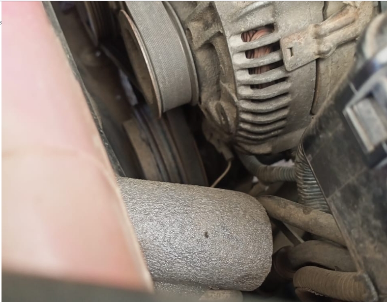

Я ничего не снимал, было у меня такое,что кондей перестал холодить. Дело оказалось в отгнившем проводе к пину, нарастил провод с другим пином и подключил на место. Генератор не снимал.

спасибо, разобрались, сняли генератор , под ним фишка и вот от нее и оторвался провод. Соединил - все работает, холодит.
