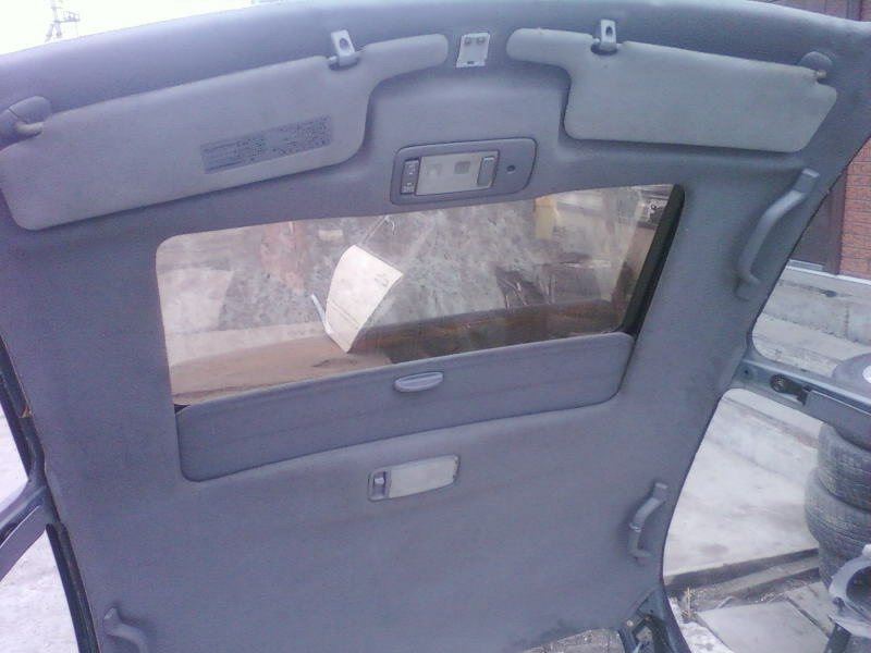

Перегорела лампа. Думал легко заменить: открутил саморез, а корпус не снимается. Подскажите, в чем секрет демонтажа :)

Если речь идёт об очёчнике, то там два самореза.

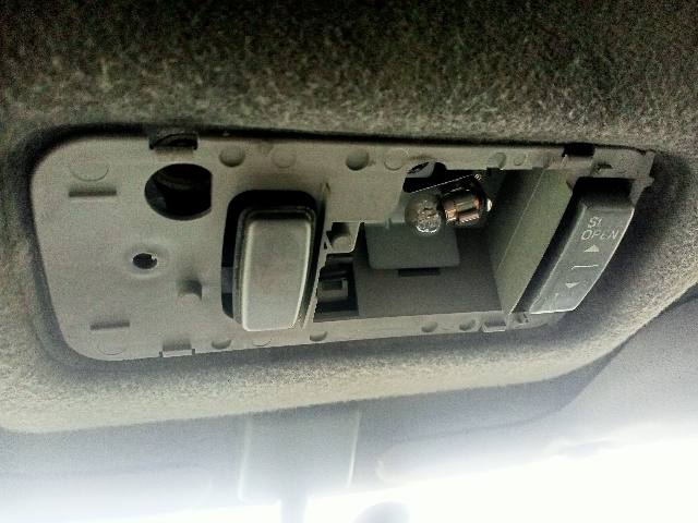

Извини, друг, не знаю, что такое «очечник» :) Подсветка, которая идет сразу над зеркалом заднего вида. Там только один саморез, наглядно.

Если правильно помню, то саморез выкручивает, поддеваешь этот край и тянешь понемногу в сторону самореза, там защёлка и плафон полностью выходит с посадочного места.

Первый раз такое вижу, у Вас это штатная подсветка? У меня по другому сделано.
Можно фото с бо"льшего расстояния?

Аккуратно без резких рывков всё снимается.
У меня на лифте такой же плафон. Свет и открытие люка.
Добавлено спустя 3 минуты 59 секунд:
Саморез откручиваем и поддеваем со стороны самореза. Как доступ для пальцев появился , берём пальцами и пошатывая отщелкиваем. Там 4 защёлки по краям .

Спасибо, братан! Все реально получилось сделать

Азамат :mashet_kepkoy: Эти плафоны стоят на всех 190х с люком.

В зависимости от комплектации стоит такой очёчник, либо отсутствует и там просто ничего нет.

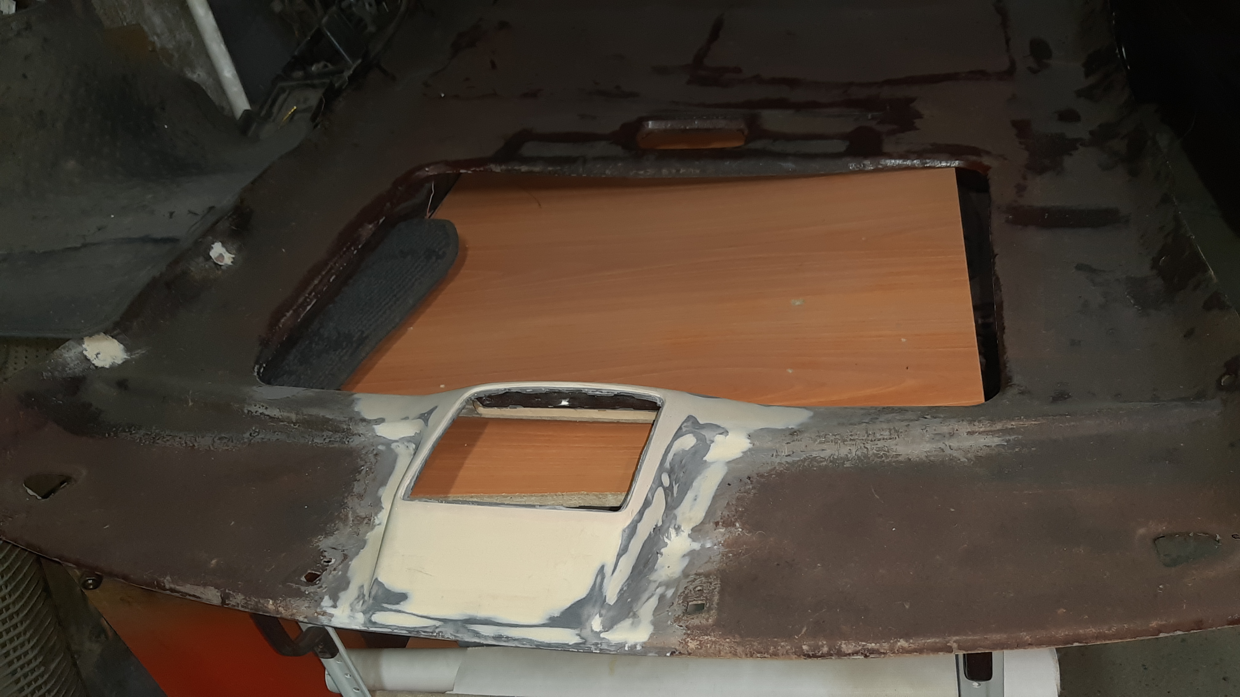

Честно говоря, родная лампа вообще не светит там

Поэтому я немного заморочился :D
