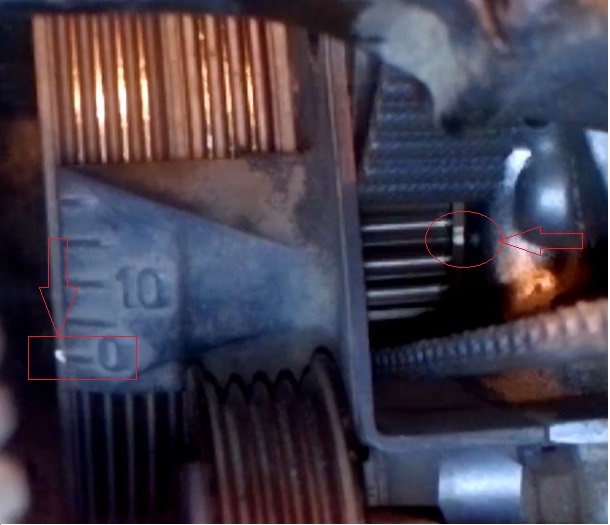

Машина: carina-e, англичанка
Двигатель: 1.8 STD
а может просто снять клапанную крышку и посмотреть на метки шкива коленвала
метки.jpg [ 71.73 КБ | Просмотров: 12315 ]

На метки коленвала можно посмотреть не снимая ничего в принципе.
На 3S-FE не нужно снимать клапанную крышку, чтобы увидеть метку распредвала.
