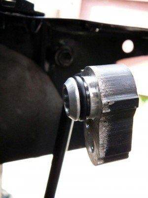

Меняю радиатор кондиционера, резиновые колечки на трубках менять обязательно? Посмотрел на них, вроде еще ничего, мягкие эластичные. Если кто-то менял, номерок не подскажите? Или методом тыка подбирать подходящую?
Желательно. В принципе можно и не менять, но могут зассать и потом опять разберать. Если есть, поменяй.

менять обезательно.
http://www.carina-e.ru/viewtopic.php?t= ... c&start=75
вот номера. там правда есть третий размер, но в мануале так и не нашол. пришлось бежать в магазин в самый последний момент. знал бы сразу комплект купил бы . а вось пригодятся и остальные.
Вот он то мне и нужен, внешний 16 мм, внутренний 11 мм. В экзисте такой можно найти?

так я с экзиста усё скидывал, и там же заказывал. только щас полез, колечки hela уже не открываются. там по ссылке ниже я скидывал фотки заказанных колечек. попробуй забить код с фотки 9gr 351 282-931 . вроде так.
Добавлено спустя 1 минуту:
http://www.exist.ru/price.aspx?pcode=9g ... rnd=277696
вот открылось
