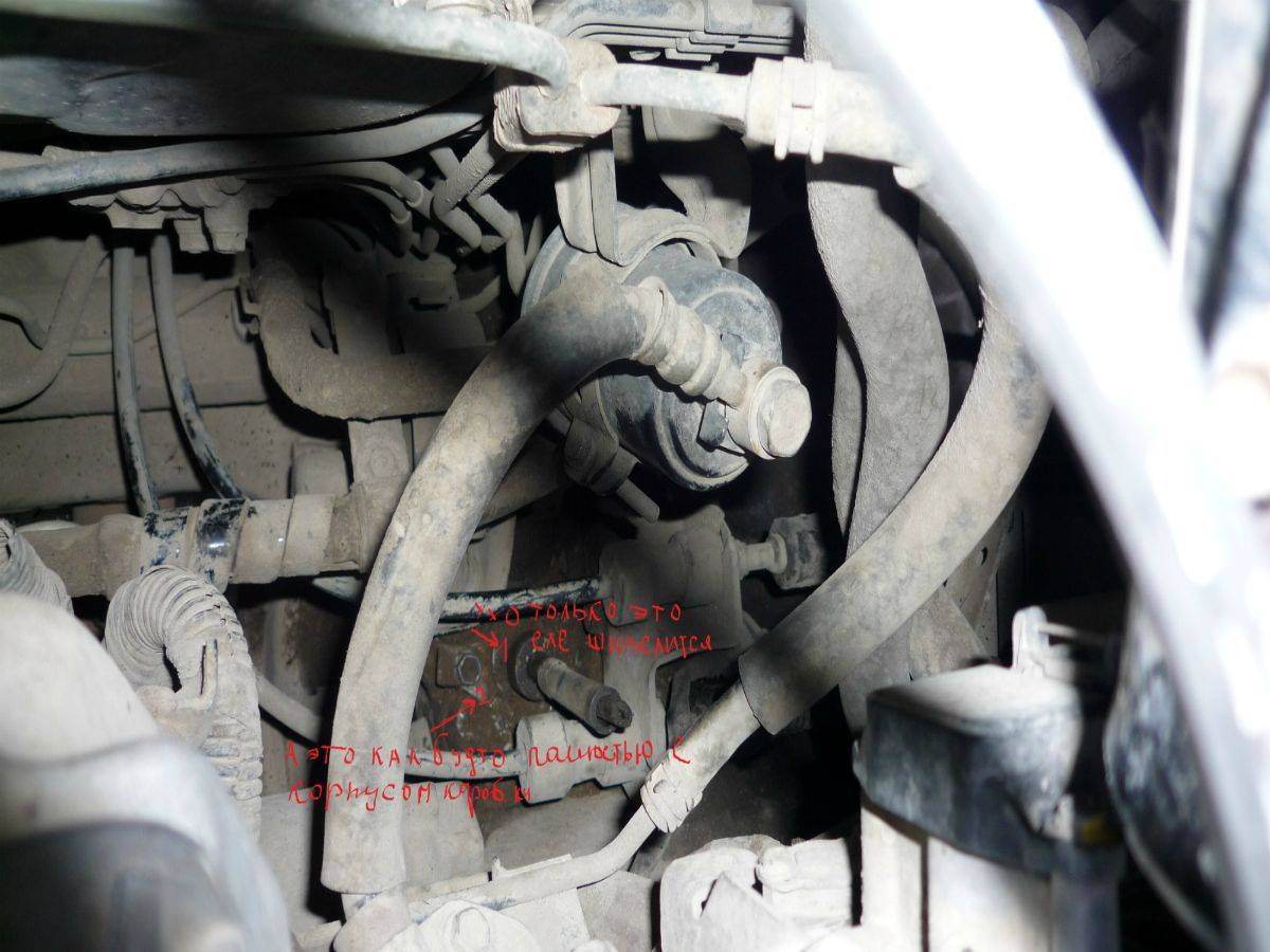

люди как снять тросиковый датчик спидометра с коробки?? хочу на электричесский поменять!!! так как прежние хозяева влепили на карину е 97 года коробку от старой короллы!!! и можно ли вообще поставить на эту коробку электро датчик???
 Заголовок сообщения: Re: проблемы со снятием датчика!
СообщениеДобавлено: Чт апр 18, 2013 11:47 pm
Поставить можно,снимаешь привод с тросом и ставишь электродатчик.
Но вот с снятием привода тросового проблемы... Он почему-то встает настолько вплотную что его и на снятой КПП сложно вынуть... В четыре руки снимал: один длинной отверткой вверх тянет,второй молоточком по уху прокручивает туда-сюда

А ушко это то которое где резьба?

toyota4afe писал(а):
где резьба?
Да,через которое болт в тело коробки вворачивается .

вот там под цифрами!!! 2-это ухо куда болт вворачивается я там все почистил и как будто он полностью привязан к коробке,а вот под цифрой 1 там такое ушко есть под него отверточку можно вставить и когда вверх вниз отвертку делаешь она буквально на 1мм двигается!!!! я правильно думаю посмотри на фото там все показано!!!!
