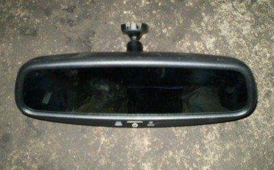

Собственно, кто знает, зачем на зеркале заднего вида Авенсиса кнопка? Сзади разъемчик какой то. Что это? Мож у кого сосед на такой катается, спросите.

Электрохромное зеркало заднего вида
Электрохромное зеркало снижает яркость отраженных лучей фар автомобилей, находящихся сзади и предотвращает ослепление водителя при движении в ночное время.
Возможно это?

Точно это. Товарищ на работе на таком катается

Да! это именно оно - самозатемняющееся зеркало заднего вида. Кнопка включает или выключает эту функцию. Работает автоматически при разнице на датчиках света (впереди и позади зеркала) путем включения слоя жидких кристаллов. Очень удобно (у отца такое стоит).
СообщениеДобавлено: Сб июн 27, 2009 8:07 pm
Тааак, если датчики света на самом зеркале(правильно я понимаю?), то в принципе логично предположить, что и схема управления находится внутри корпуса зеркала. Тогда остается только питание подвести к зеркалу и поставить на карину, корону...

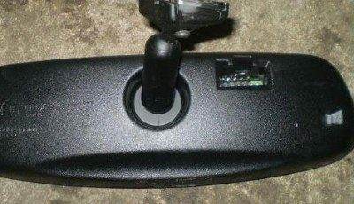

на разъеме сколько контактов?

2lexxx - на разборе
2Андрей - Вот с обратной стороны фото

Чета много контактов. Там нигде больше нет датчиков ?
